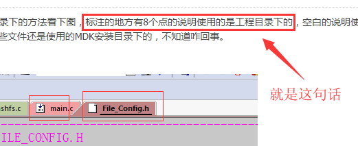

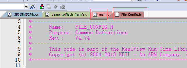

快速区分文件使用的是工程下的还是安装目录下的方法看下图,标注的地方有8个点的说明使用的是工程目录下的,空白的说明使用的是MDK安装目录下的。
PS:MDK选择 No Auto Include 后,好像有些文件还是使用的MDK安装目录下的,不知道咋回事。

发表于 2018-7-10 11:23:57 | 显示全部楼层
8个点是那个标识。

发表于 2018-7-10 14:06:11 | 显示全部楼层
eric2013 发表于 2018-7-10 11:23
8个点是那个标识。
说的是main.c左侧箭头下八个点吧

发表于 2018-7-10 15:04:50 | 显示全部楼层
龙之谷 发表于 2018-7-10 14:06
说的是main.c左侧箭头下八个点吧
懂了,才看懂

我一直在下划线下面找,这个功能还挺方便的,之前一直没有注意到。

MDK选择 No Auto Include 后,好像有些文件还是使用的MDK安装目录下的,不知道咋回事。工程目录下有对应的文件,没有被使用。include是<>包含的,好像还是会优先使用安装目录下的。No Auto Include 不是说会强制先在工程目录下找吗?老大,你试试
