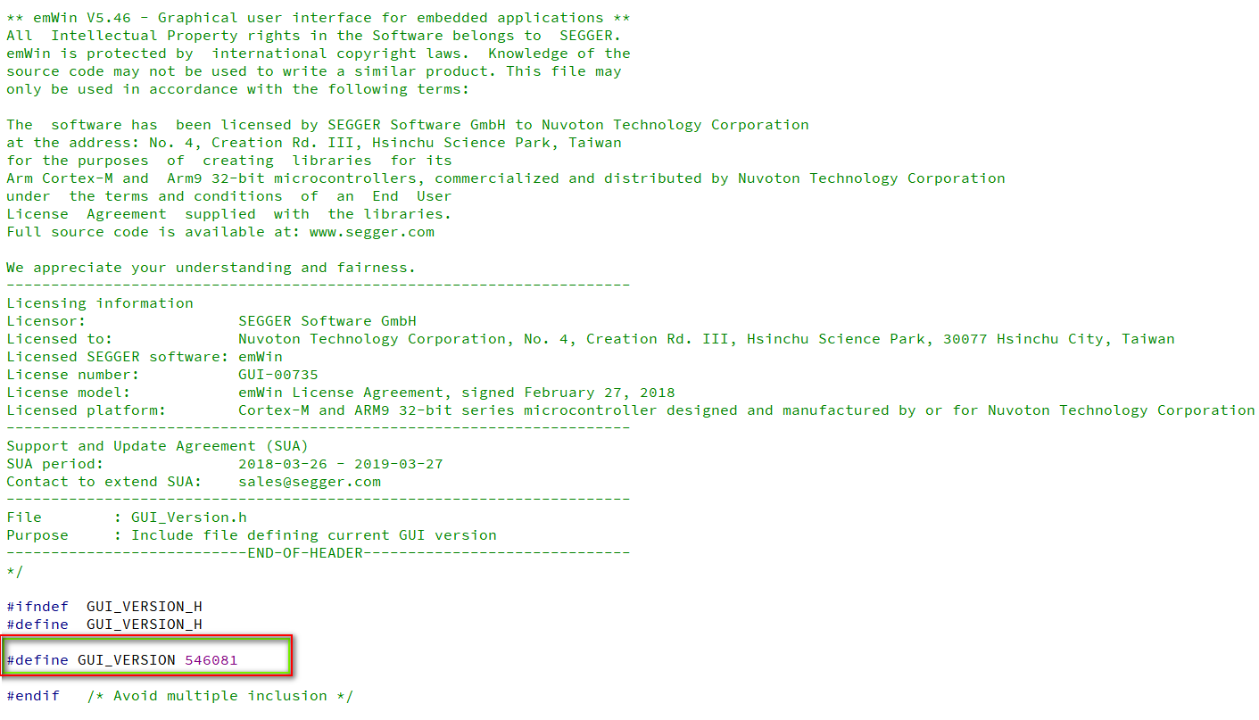

如题,用新唐(如NUC972,N9HXX)系列处理器,可以免费使用emWin图形库了。
库文件已经包含在官网ftp的bsp包内,如:
N9H20-Non-OS-BSP v1.00.001.zip
emWin版本库是5月份编译的,如图:
105
114
114
 楼主| 发表于 2018-7-11 20:46:35 | 显示全部楼层
大家注意图中的版权声明(Licensed platform:),是nuvoton的所有Cortex-M和ARM9系列哦!
