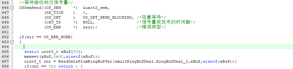

 楼主| 发表于 2018-7-23 09:59:50 | 显示全部楼层
只截取了关键的部分。
这是串口接收及信号量发送部分
这是串口接收及信号量发送部分
这是任务处理数据部分
这是任务处理数据部分
115794
发表于 2018-7-23 10:18:52 | 显示全部楼层
wx_xrKGT300 发表于 2018-7-23 09:59
只截取了关键的部分。
把你串口中断里面所有东西全部删了,仅测试信号量发送,把uCOS-III的post函数写进入测试。
你的任务里面也是,所有东西都删了,仅测试Pend。

 楼主| 发表于 2018-7-23 10:58:34 | 显示全部楼层
你的任务里 ...
测试了差不多半个小时,没有出现之前的情况,那也就是我的应用代码有问题了?
