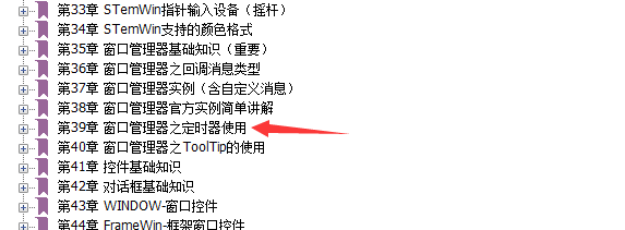

独立的就更好实现了,学习下我们新版emWin教程的定时器章节:
115778
http://www.armbbs.cn/forum.ph ... 98 ...
叼叼叼,成功解决,谢谢

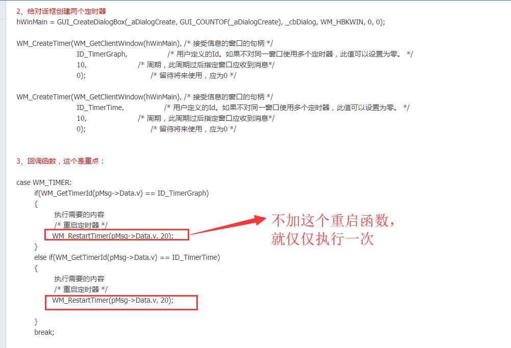

下面是创建两个,创建4个同理:
1、 区分ID
#define ID_TimerGraph   0
#define ID_TimerTime    1
2、给对话框创建两个定时器
hWinMain = GUI_CreateDialogBox(_aDialogCreate, GUI_COUNTOF(_aDialogCreate), _cbDialog, WM_HBKWIN, 0, 0);
WM_CreateTimer(WM_GetClientWindow(hWinMain), /* 接受信息的窗口的句柄 */
                           ID_TimerGraph,                  /* 用户定义的Id。如果不对同一窗口使用多个定时器,此值可以设置为零。 */
                           10,                       /* 周期,此周期过后指定窗口应收到消息*/
                           0);                             /* 留待将来使用,应为0 */
                           ID_TimerTime,                  /* 用户定义的Id。如果不对同一窗口使用多个定时器,此值可以设置为零。 */
3、回调函数,这个是重点:
case WM_TIMER:
        if(WM_GetTimerId(pMsg->Data.v) == ID_TimerGraph)
                 执行需要的内容
                 /* 重启定时器 */
                WM_RestartTimer(pMsg->Data.v, 20);
        else if(WM_GetTimerId(pMsg->Data.v) == ID_TimerTime)
                 执行需要的内容
                 /* 重启定时器 */
        break;
