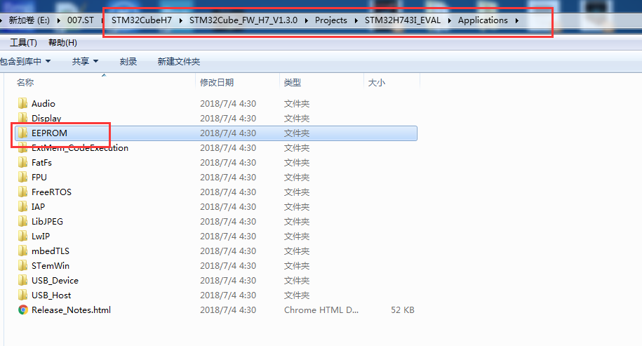

下载STM32H7的Cube软件包,在如下路径下:
70
