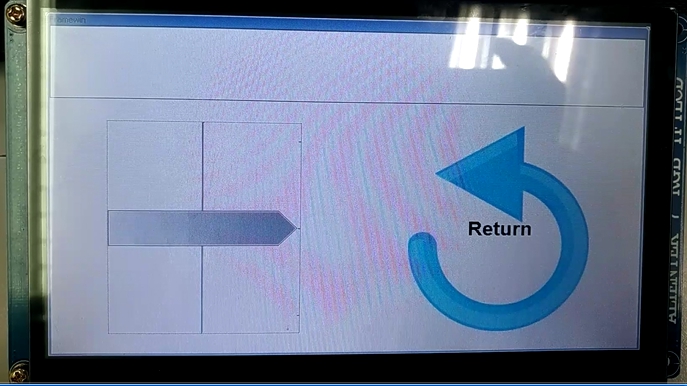

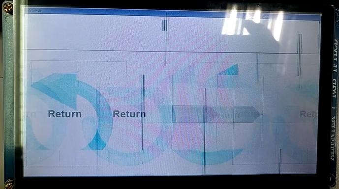

請問一下我要在BUTTON上放上圖片
在BUTTON初始化加上
case WM_INIT_DIALOG:
    hItem = WM_GetDialogItem(pMsg->hWin, ID_BUTTON_0);
    WM_EnableMemdev(hItem);
    BUTTON_SetText(hItem, "Return");
    BUTTON_SetFont(hItem, GUI_FONT_32B_1);
    BUTTON_SetBitmap(hItem,BUTTON_BI_UNPRESSED, &bmretrun);
   1533173994266.jpg 不定時出現下面畫面,不到一秒又恢復正常畫面
閃屏
閃屏
這會是甚麼情形呢????
发表于 2018-8-2 10:03:35 | 显示全部楼层
目测程序移植有问题,正常移植的程序都不会有这种问题。
除非硬件有问题。
 楼主| 发表于 2018-8-2 10:35:28 | 显示全部楼层
如果我把
拿掉
只用原設定,就不層出現過
发表于 2018-8-2 10:38:33 | 显示全部楼层
Ian_tt5zR 发表于 2018-8-2 10:35
如果我把
拿掉
不使用按钮,仅绘制位图是否正常,可以绘制位图看看看。
