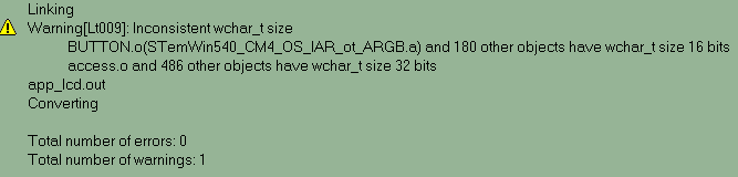

  • 平台:IAR + stm32f429 + STemWin540_CM4_OS_IAR_ot_ARGB.a
  • 问题:编译总是会有这个告警,不影响使用,但是就是感觉不舒服,请问有办法解决吗?
  • 补充:论坛中也有其他人问过这个问题,给出的思路是替换5.32版本的库和头文件并开启fpu功能。我已经测试,发现还是不行。其他贴链接http://www.armbbs.cn/forum.php?mod=viewthread&tid=31412
编译警告
编译警告

发表于 2018-8-3 00:21:16 | 显示全部楼层
这个是IAR的问题,官方在这里给出了说明:
https://www.iar.com/support/tech ... ng-message-in-8.11/

 楼主| 发表于 2018-8-3 09:27:20 | 显示全部楼层
非常感谢,按照你的方法解决了,屏蔽了那个警告(眼不见心不烦)
  • Choose Project>Options>Linker>Diagnostics>
  • Select Suppress these diagnostics  and specify “Lt009
  • Click OK.
