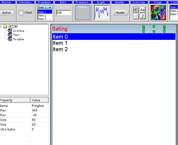

发表于 2018-8-14 16:48:48 | 显示全部楼层
简单些,创建一个独立的进度条控件。
先创建对话框,然后创建这个独立的进度条即可。你试试看。

哦,创建独立进度条控件有参考例程吗?

发表于 2018-8-15 09:51:00 | 显示全部楼层
luoqice 发表于 2018-8-15 07:12
哦,创建独立进度条控件有参考例程吗?
这个例子就行,是单独创建的。
http://www.armbbs.cn/forum.php?mod=viewthread&tid=6442

好的,我参考一下,谢谢!
