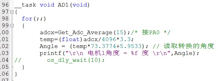

我使用RTX操作系统,采集ADC信息,为什么数据刷新速度很慢?求解
这是ADC采集
这是ADC采集

把注释掉的延迟函数加上,然后这个任务里面加个IO翻转,看看执行周期差多少。
极有可能你的系统时钟没有跑到指定频率,或者系统时钟节拍配置问题。
