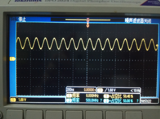

示波器是带宽是200MHz的,采样率1Gsps。会限制高频成分。
50MHz有源, 由于200MHz的带宽限制,250MHz,300MHz,350MHz。。。。高次谐波丢失。
8MHz无源

有点晕圈,有源无源? 我猜应该是8无源50有源吧

一会补个晶振贴图,标题写反了,已改
