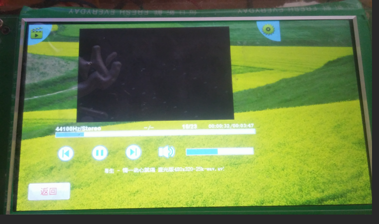

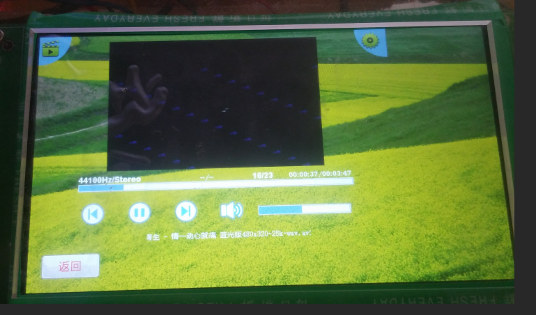

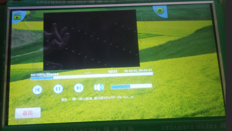

请教下,使用stm32f7x硬件解码avi视频+emwin并显示出现闪烁?
都是使用 dma2d 输出
视频效果地址:
https://v.youku.com/v_show/id_XM ... j.8428770.3416059.1
视频中,SCB_CleanInvalidateDCache();      这个函数是没有屏蔽的
在解码期间,如果屏蔽如下函数里面的 SCB_CleanInvalidateDCache 这个函数,显示画面比较稳定,不会出现闪烁,抖动的情况,但是显示的画面是黑丝或者有黑点条状:
static void AVI_HardDecodeFrame(uint16_t  _usX,
                                                                                                                                uint16_t  _usY,
                                                                                                                                unsigned int buf,
                                                                                                                                unsigned int size,
                                                                                                                                uint32_t AviOutAddrBuff)
  uint8_t  _JpegProcessing_End;
  AVI_JPEG_Decode_DMA(&JPEG_Handle, (uint32_t)buf, size , AviOutAddrBuff);
  _JpegProcessing_End = 0;
  do
//   SCB_CleanInvalidateDCache();                              //貌似跟这个有关,吧这个函数屏蔽后显示就不会闪烁了,但是貌似没有视频图像出来,画面如下所以  ?????????
    _JpegProcessing_End = JPEG_OutputHandler(&JPEG_Handle);
  }while(_JpegProcessing_End == 0);
    HAL_JPEG_GetInfo(&JPEG_Handle, &JPEG_Info);
        AVI_DMA2D_Init(JPEG_Info.ImageWidth, JPEG_Info.ImageHeight);
        AVI_DMA2D_CopyBuffer((uint32_t *)AviOutAddrBuff,
                                                                                                (uint32_t *)JPEG_LCD_FRAME_BUFFER,
                                                                                                _usX ,
                                                                                                _usY,
屏蔽 SCB_CleanInvalidateDCache();      这个函数后显示的效果画面如下:
如果不使用 emwin 这个是没有问题的

发表于 2018-8-20 11:36:58 | 显示全部楼层
不使用DMA2D正常吗,直接手动更新缓冲。另外关闭下你使用的存储器的Cache,使用MPU设置下看看。

 楼主| 发表于 2018-8-20 16:12:50 | 显示全部楼层
不使用 dma2d 也不行,也就是使用 打点的方式显示,也会有闪烁,
关闭cache 还没有测试,等会测试后再回复你结果

 楼主| 发表于 2018-8-20 19:38:44 | 显示全部楼层
你好,我把 cache 关闭也还是一样的结果
说明跟这个cache 基本没有什么关系啊,估计关系最大的可能就是使用  emwin 与普通的显示方式不融洽 ???

 楼主| 发表于 2018-8-22 15:14:22 | 显示全部楼层
eric2013 发表于 2018-8-21 09:43
视频播放器不加声音,正常了吗
不加声音,效果也还是一样的,
刚刚看到这个 LCD_DrawBitmap 函数, 准备使用这个函数来搞,不知道是否可行   ??
681
3486
5554
5554
 楼主| 发表于 2018-8-26 17:56:35 | 显示全部楼层
终于基本搞定了,修改如下:
1. 吧 DMA2D_HandleAVI.Init.Mode          = DMA2D_R2M;
2. 使用 emwin 提供的函数显示函数 , LCD_DrawBitmap
3. 经过上面的几步修改后,目前播放 avi 视频 还是比较流畅的,480*320的avi视频,其他格式没有测试4.mdk优化等级设置为缺省值即可

 楼主| 发表于 2018-8-28 10:49:51 | 显示全部楼层
eric2013 发表于 2018-8-28 01:17
你以前是用的那个函数绘制的
我以前是使用自己的 dma2d 绘制的,dma2d模式设置为 DMA2D_M2M, 貌似这个貌似在解码时速度比较慢(使用emwin功能),
在不使用 emwin 时,dma2d 模式设置为 DMA2D_M2M 这个貌似是可以的,具体原因目前我也还没有搞清楚
使用emwin 后,dma2d 貌似貌似设置为 R2M 再使用 emwin 提供的 那个函数,速度还是不错的
