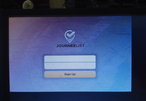

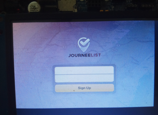

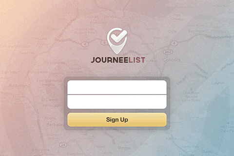

在使用外部stream的过程中,出现以下问题:
1、将图片通过BmpCvt转换完后存储在flash中,通过加载到内存的方式显示,发现.dat文件生成的调色板是FORMAT_565,显示出来红蓝反了。手动修改.dat文件为FORMAT_M565,显示正常。但是怎么都没法通过BmpCvt生成FORMAT_M565格式。
2、使用带EX的显示函数,显示480*320*2=300kb图片。在回调函数中,发现第一次读取16字节,第二次请求读取300kb由于缓存只有4kb,所以只读了4k,参数正确返回。然后就跳出了GUI_DrawStreamedBitmapExAuto。完全没法显示!

115778
发表于 2018-8-21 09:38:27 | 显示全部楼层
1、图片发上来我试试。
2、这个就是你程序设计问题了。

 楼主| 发表于 2018-8-22 11:07:53 | 显示全部楼层
试了,这个只会修改数据的内容。不会修改调色板
现在主要是第二个问题,没法直接边读flash边显示。我看教程里也只有加载到ram的stream显示历程。你有没有使用外部flash存储stream,然后边读flash边显示的历程呢
115778
发表于 2018-8-22 13:02:08 | 显示全部楼层
现在主要是第二个问题,没法直接边读flash边显示。我看 ...
1、没有边读边写的例子。
2、这个是565或者M565都没有关系的,
565流位图:
M565流位图:
