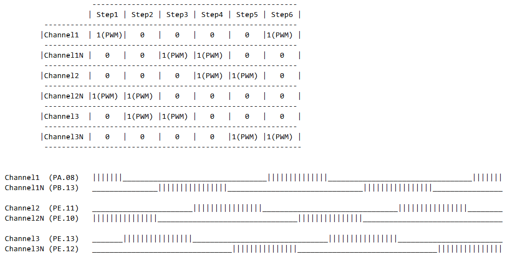

说明:
功能效果,一目了然
代码,6step的切换是在函数HAL_TIMEx_CommutationCallback里面:

发表于 2021-4-22 11:38:33 | 显示全部楼层
跑官方例子没有波形,硬件上需要什么触发吗?GPIO TIM1_BKIN PB12
115667
 楼主| 发表于 2021-4-23 08:29:13 | 显示全部楼层
例子里面有个readme的说明文件,看下
69
172
379
379
发表于 2021-4-23 10:08:21 | 显示全部楼层
波形终于有了,但是通道TIM1_CH1N上的波形不对,结束后仍然输出,其他通道上都没有,这是什么原因呢?
69
172
379
379
发表于 2021-4-23 15:01:48 | 显示全部楼层
波形不对,会是什么原因?
115667
 楼主| 发表于 2021-4-23 17:20:47 | 显示全部楼层
lindahnu 发表于 2021-4-23 15:01
波形不对,会是什么原因?
没停止成功
HAL_TIMEx_OCN_Stop再调用一次试试
69
172
379
379
发表于 2021-4-25 13:27:23 | 显示全部楼层
eric2013 发表于 2021-4-23 17:20
没停止成功
换了一个TIM_CH1N对应的IO就没有问题了,这个也很奇怪,原来的IO也没有用其他功能
115667
 楼主| 发表于 2021-4-26 11:29:47 | 显示全部楼层
这确实有点诡异,回头我也测测。
