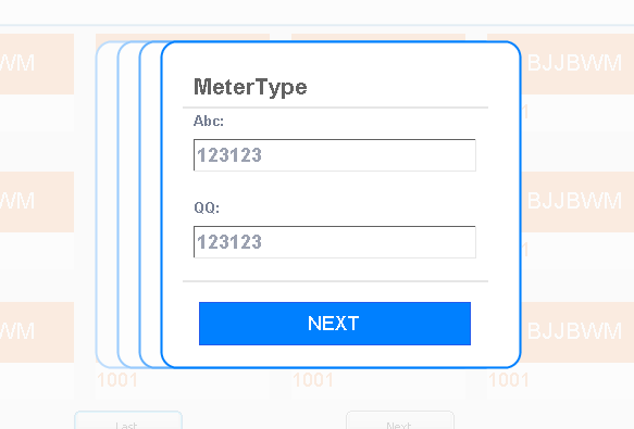

移动窗口会出现残影,我需要一个透明弹窗,然后里面是个编辑框会触发窗口移动和重绘,但试过很多次都是有残影,加了WM_SetCreateFlags(WM_CF_MEMDEV);这个没用,且背景变灰色了。。 QQ图片20180904173609.png

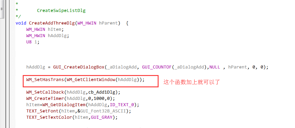

发表于 2018-9-5 02:18:56 | 显示全部楼层
方便的话,贴一个完整点的测试程序,方便我在模拟器上面测试。

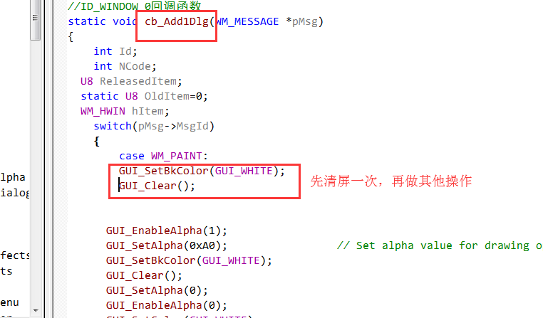

发表于 2018-9-5 16:07:57 | 显示全部楼层

 楼主| 发表于 2018-9-5 16:48:52 | 显示全部楼层
我清除过这个,,但背景就不透明啦。。我需要透明咋弄呢,开那个 太卡。。不是很爽,                   GUI_EnableAlpha(1);

发表于 2018-9-6 01:29:48 | 显示全部楼层

你说的是这个啊,移植ARGB格式库,效果会好些。
