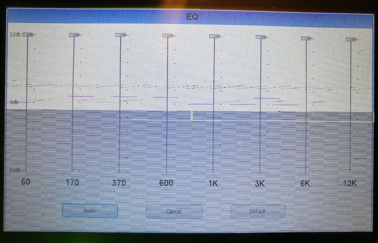

按照开发板教程移植了带UCOS III的STemWin到自己的F429板子上,然后添加应用进行测试的时候,不知为啥就显示有问题了,如下:
屏幕的上半部分显示是正常的,但是下半部分就出现了花屏。
首先说明的一点是,我的LTDC驱动在裸机情况下(不带UCOS和emWin)显示是没有问题的,板子也是没有问题的,但是移植了emWin后就发现显示不正常了,不知道是什么原因。
LCDConf_Lin_Template.c用的是安富莱emWin例程中的显示驱动文件,然后修改成了自己的配置:
5.0寸 800*480的屏幕
LTDC使用2层,第1层用RGB565的颜色模式,第2层用ARGB8888的颜色模式。
现在怀疑是LCDConf_Lin_Template.c的配置有问题,麻烦大家帮忙看看,这12个项目是不是配置出问题了:

发表于 2018-9-5 02:21:02 | 显示全部楼层
先测试仅使用图层1,RGB565格式,是否正常。
 楼主| 发表于 2018-9-5 21:37:24 | 显示全部楼层

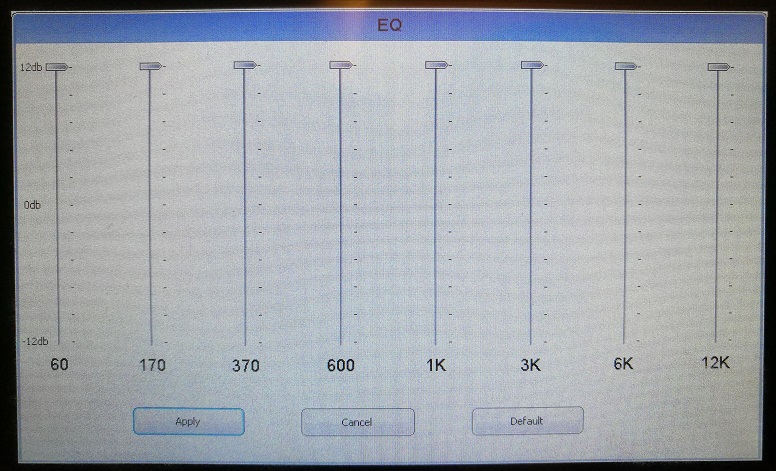

终于发现问题了,原来是LCDConf_Lin_Template.c这个驱动已经包含了LTDC第1层和第2层的初始化代码。
之前由于不知道LCDConf_Lin_Template.c函数还有LTDC层级初始化的功能,所以还单独调用了STM32的库函数LTDC_Layer_InitStruct对LTDC进行层级初始化,结果不但不起任何作用,还让显示出现异常,真是多此一举啊!
感谢老师的解答,现在已经能正常使用了
