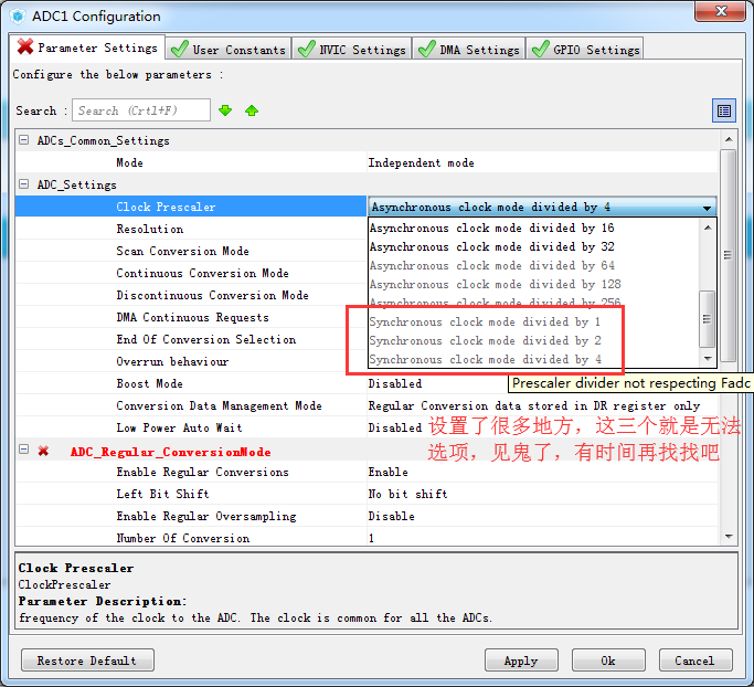

[ADC] STM32CubeMX什么鬼,怎么不让选择ADC使用AHB时钟,估计是个bug

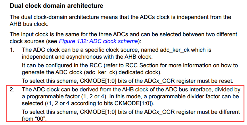

个人认为是CubeMX的bug,手册说明是支持的。
而CubMX里面就是没有来自AHB的时钟多路选项,真是坑!!!!!!!!
寄存器说明:

发表于 2023-2-7 13:20:36 | 显示全部楼层
我也遇到了同样的问题,我试了下,这三个时钟源只有在ADC异步模式下才可以选择,看样子这三个源都被视作异步时钟源了,如果ADC使用同步模式,这里直接就被禁用了 image.png ,可能CUBE软件在ADC为同步模式下,直接就把AHB的时钟赋给ADC了,然后在ADC配置页面再分频,最终确定ADC外设频率
400MHz这里,我试了下,只要CUBE上面,STM32主频低于400MHz,ADC同步模式就不能选,401就可以选,目前我也是手动地修改代码里面的配置进行解决的
