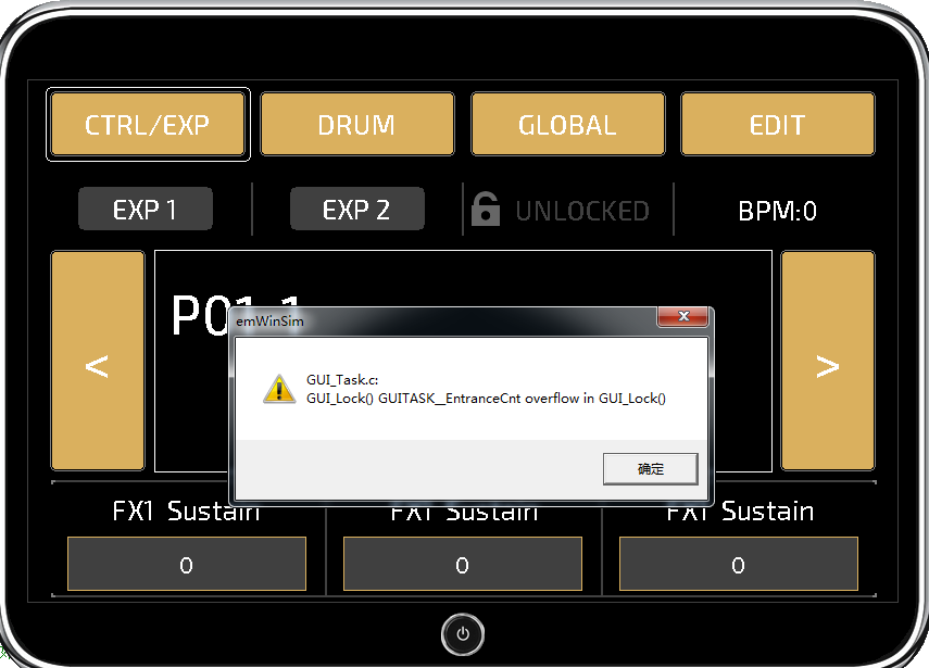

每次来回切换四次之后就出现一个错误,请问这是什么原因造成的呢?是不是没有结束上一次的窗口?可是我的代码是先结束上一个窗口,再创建下一个窗口的呀。

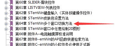

发表于 2018-9-7 16:01:13 | 显示全部楼层
可以看看新版emWin教程的第64章

 楼主| 发表于 2018-9-7 16:30:07 | 显示全部楼层
eric2013 发表于 2018-9-7 16:01
可以看看新版emWin教程的第64章
请问一下,SWIPELIST这个控件是不是要单独删除?
115778
发表于 2018-9-8 02:12:33 | 显示全部楼层
这个控件应该不需要的,当前测试仅Graph控件需要。
不做最好还是单独创建一个简单的窗口测试下。
