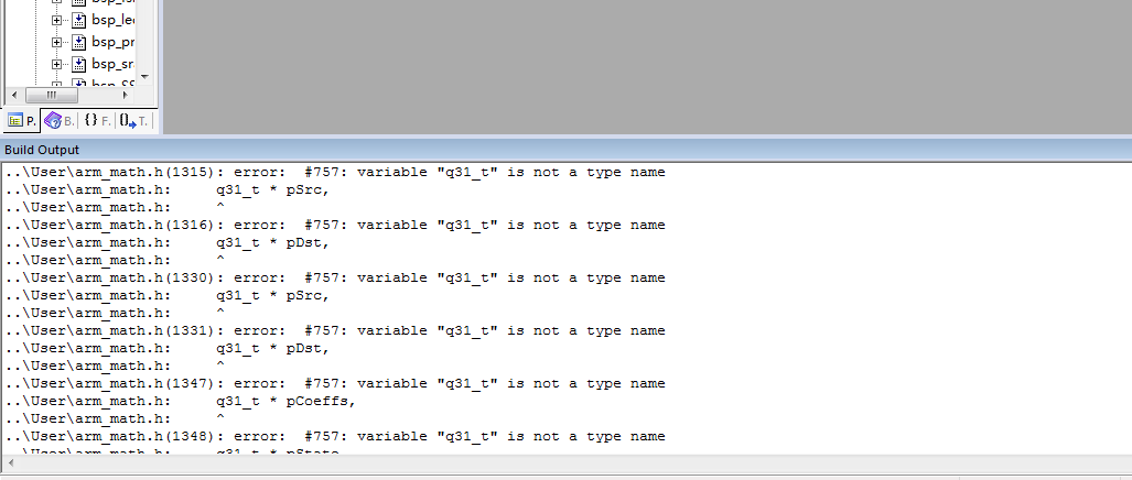

移植时,添加#include "arm_math.h"出现类似错误.\ARM_DSP_Lib\Include\arm_math.h(1048): error:  #757: variable "q31_t" is not a type name
宏定义:STM32F10X_HD,USE_STDPERIPH_DRIVER,ARM_MATH_CM3
求助哪里出问题了

大哥,你那里有103移植这个库的代码吗?借鉴一下,初步感觉是库版本的问题吧,我大概对了一下,我用的那个core_cm3.h和从官方下载的那个DSP库里的那个core_cm3.h里面不一样

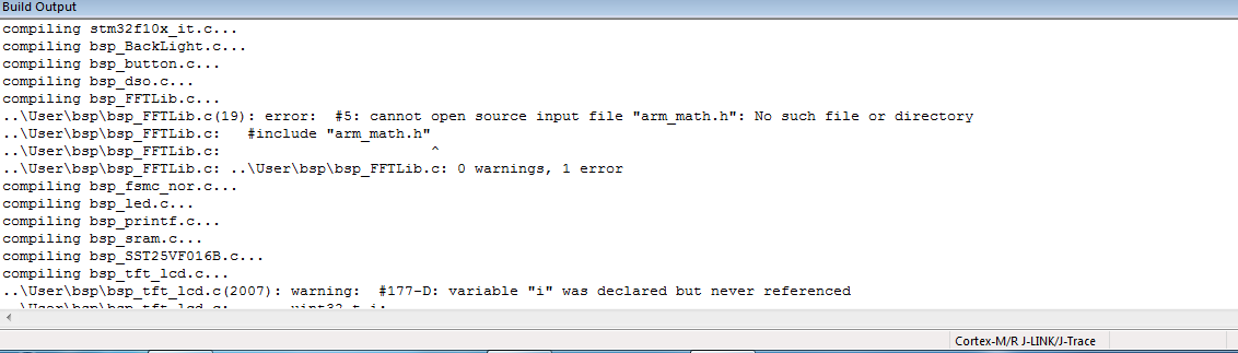

大哥,你们的这个工程我编译了,还是通不过,说没有arm_math.h这个头文件,我在这个工程文件夹下,确实找不到这个头文件,我把我自己从官网上下载的arm_math.h加进去,还是有错,提示的错误和我自己移植的是一样的错误啊,怎么办,大哥能把你编译通过的工程发我邮箱里一份吗?非常感谢。848886709@qq.com
发表于 2015-5-11 07:20:35 | 显示全部楼层
你用的那个版本编译的,我用MDK4.54,没问题啊。

大哥,我用的4.10版本的编译器,编译你们的工程 5.png 工程文件夹里没有arm_math.h,从论坛上下载的,你们的工程不全啊,缺少arm_math.h。。我把我自己下载的arm_math.h添加进去就是这种错误 7.png ,我又装了4.7版本的编译器,还是一样的错误,没招了,难道只有装4.54的才可以吗????

zsc72991:大哥,我用的4.10版本的编译器,编译你们的工程工程文件夹里没有arm_math.h,从论坛上下载的,你们的工程不全啊,缺少arm_math.h。。我把我自己下载的arm_math.h添加进去就是这种错误,我又装了4.7版本的编译器,还是一样的错误,没招了,难道 .. (2015-05-11 23:12)
4.10太老了,该升级了。估计4.10发布的时候这个ARM官方库还没有发布呢。
