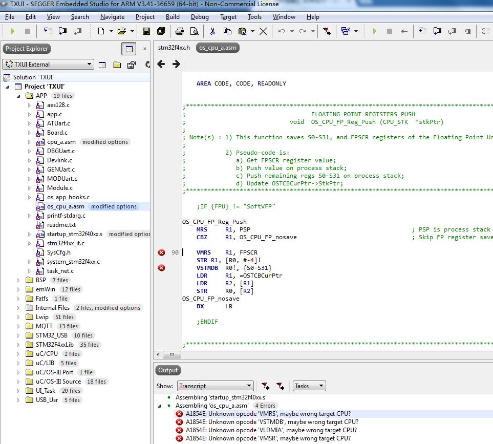

发表于 2018-9-10 17:30:00 | 显示全部楼层

 楼主| 发表于 2018-9-10 17:31:53 | 显示全部楼层
eric2013 发表于 2018-9-10 17:30
你这个是不是直接MDK转换到Embedded Studio上的。
是的呢

发表于 2018-9-11 02:50:57 | 显示全部楼层

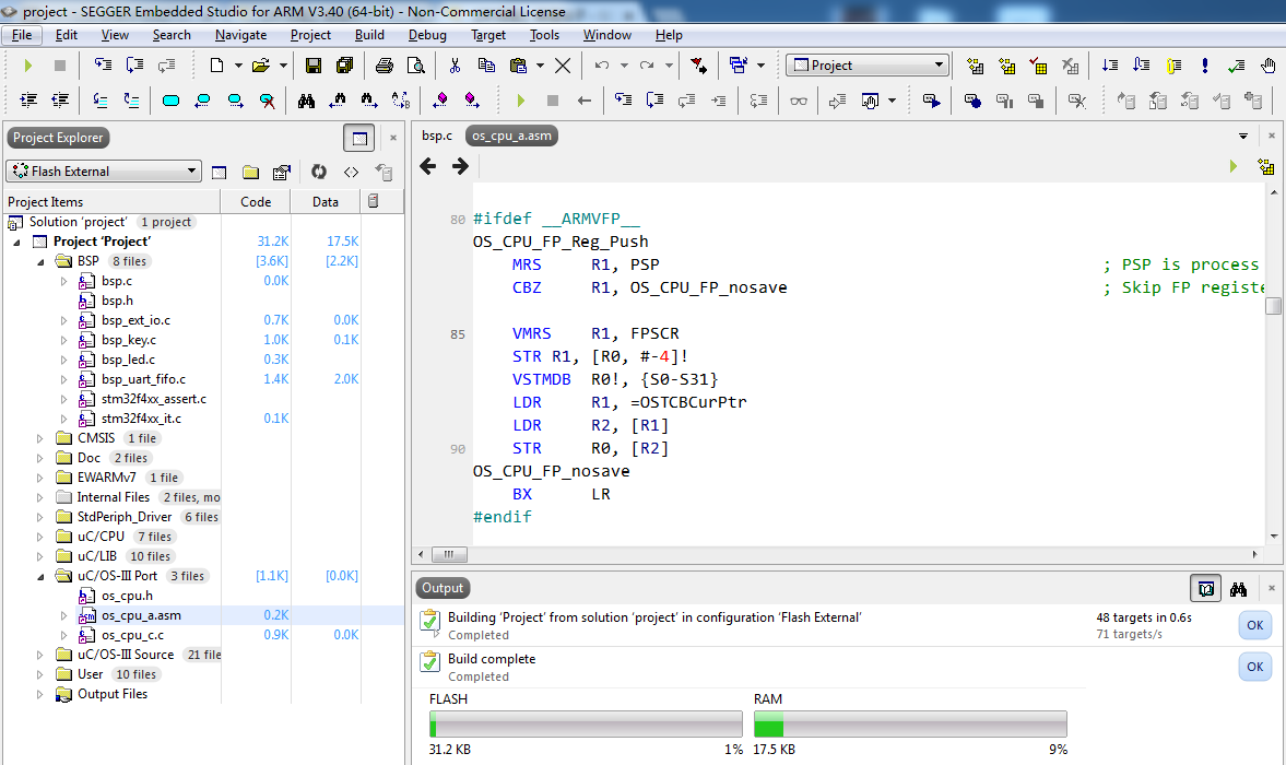

IAR版本没问题
