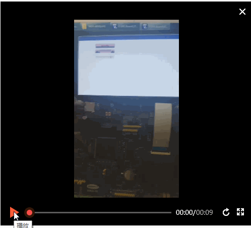

[emWin] 一个有意思的测试,使用镊子依次触摸SDRAM引脚,会不会造成emWin死掉,答案是不会的,看视频效果
115717
发表于 2018-9-17 12:27:44 | 显示全部楼层 |阅读模式
用的我们V6板子,GIF图片
115717
 楼主| 发表于 2018-9-17 16:56:06 | 显示全部楼层
此问题再进一步测试,由于是静态的,仅仅是LTDC在不断的读取SDRAM,这样即使由于触摸操作造成读取数据错误,后面读取正确又可以刷回来。
这里再做一个动态刷新的,也就是不断的刷SDRAM,而这个时候不能再使用SDRAM做emWin动态内存了,即GUIConf.C文件里面的,因为这个是要参与各种计算操作的,很容易造成死机。改成用内部SRAM可以解决死机问题,仅仅是界面会花屏
569
575
575

 楼主| 发表于 2018-9-19 01:00:25 | 显示全部楼层
leiyitan 发表于 2018-9-18 21:32
亲亲版主大大,你这个测试想说明什么问题?
是这位网友提出的产品干扰测试需求
