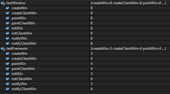

1)从实验的结果来看,以 WINDOW 控件作为 Dialog 的基础窗体,整个回调包括对话框的控件句柄,都是表里如一。
    而 FRAMEWIN 作为基础窗体则会出现不同位置句柄不一致的问题(客户区和非客户区)。

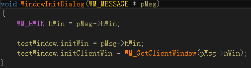

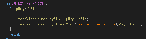

2)在 WM_PAINT,WM_INIT_DIALOG,WM_NOTIFY_PARENT 和对话框创建后添加代码.
WM_PAINT:
WM_INIT_DIALOG:
WM_NOTIFY_PARENT :
对话框创建后:

6)在GUI_Delay(100); 出打断点.
7)得到结果

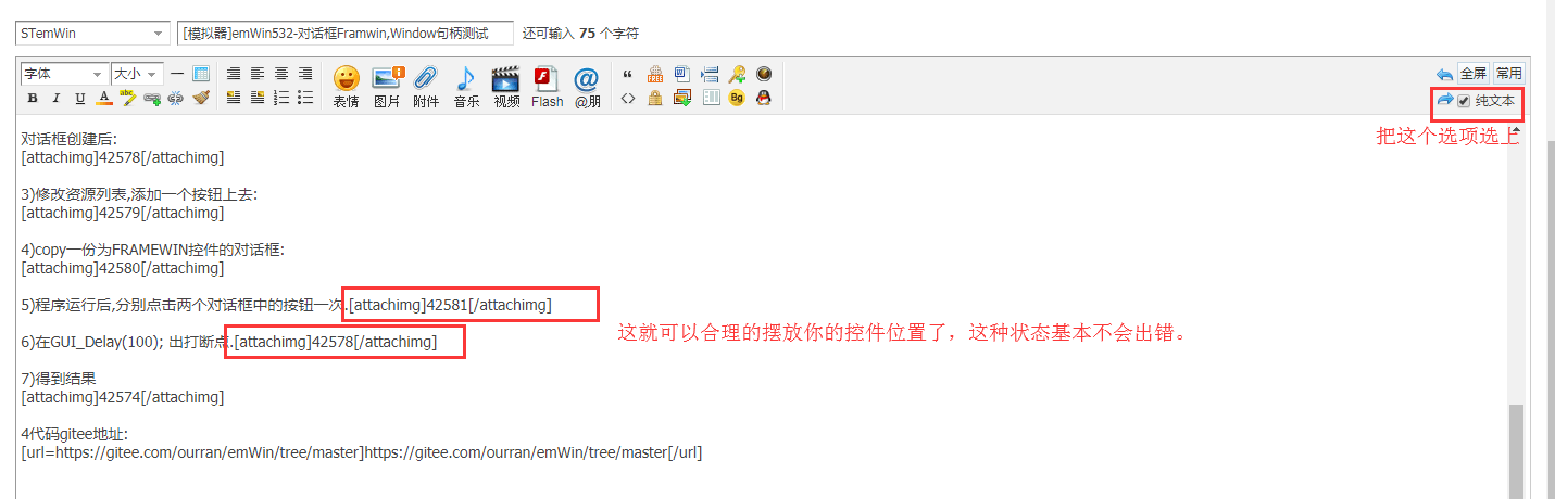

群主,论坛什么可以支持MarkDown。
115778
发表于 2018-9-18 02:02:49 | 显示全部楼层
好的,后面我研究。
你当前的这个,通过下面方法就可以解决了,这个是dz论坛的通病,一定要在这种状态下编辑出来的帖子,排版才正常。
