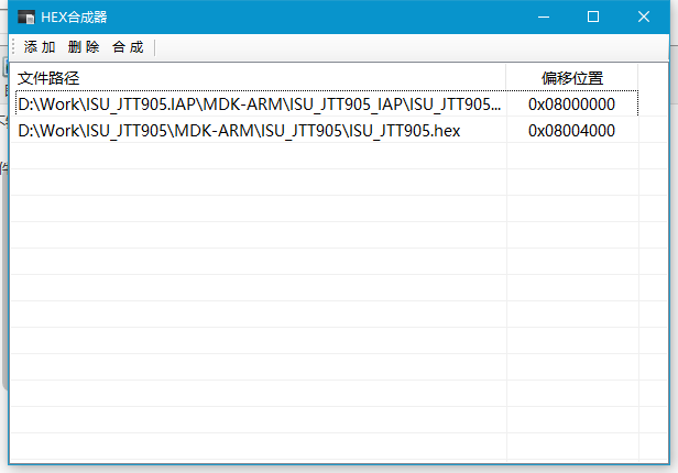

今天在周报中看到管理分享的一个合成器,觉着想法不错,做了一个带界面的合成器,分享给大家,需要.NET4.0的运行环境.
运行界面:
运行界面
运行界面
点击添加或者直接拖动HEX文件即可添加要合成的文件到列表中;
点击删除则会从列表中删除选中的文件;
有偏移位置相同的则会使用红色标记提醒;
点击合成即可生成bin文件.

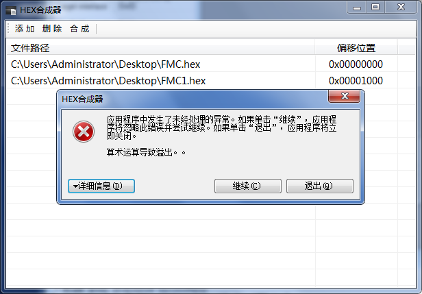

发表于 2018-11-8 17:10:49 | 显示全部楼层
这个是咋回事啊
发表于 2018-11-8 17:55:44 | 显示全部楼层
28
37
37
 楼主| 发表于 2018-11-9 10:41:16 | 显示全部楼层
sanit 发表于 2018-11-8 17:10
这个是咋回事啊
你点开详细信息把错误信息发上来看看
126
153
153

 楼主| 发表于 2019-1-16 08:29:03 | 显示全部楼层
这个是咋回事啊
你这个错误我知道是因为什么引起来的了, 我的基地址默认设置为0x08000000了, 可是你的地址低于这个地址...
