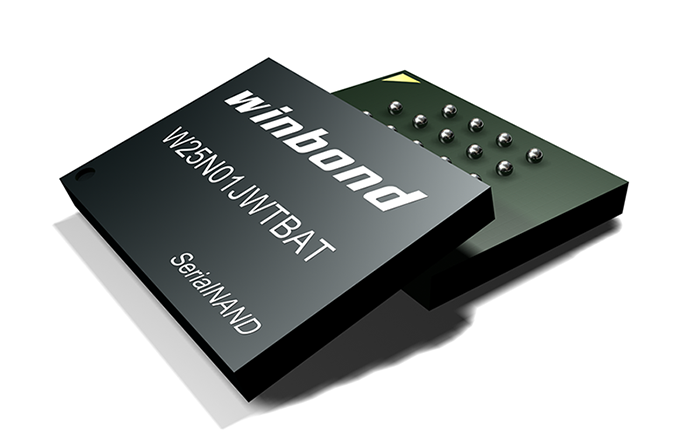

华邦电子推出业界最高速Serial NAND Flash
facebooktwitterlinkedIn
全新的W25N01JW产品,是一款能在车用仪表板和车用显示器上,提供比SPI NOR更高速、更高容量且更高性价比的产品系列。
(2018年6月  5 日台湾台中讯) 全球半导体存储解决方案领导厂商华邦电子今日发表了一款全新系列High Performance Serial NAND闪存。在Quad Serial Peripheral Interface(QSPI)下,传输速度可高达83MB/s。
运用Dual Chip的技术,更能将传输速度提升至166MB/s的境界。
因为读取速度比现有serial NAND产品快上四倍,再加上可存储容量高于SPI NOR,这款W25N01JW将可取代传统SPI NOR,为车用仪表板或中央显示器(CID)等车用电子应用提供高速且高容量、高性价比的编码存储解决方案。
对汽车原厂来说,在仪表板的信息显示日益绚丽,且中央显示器尺寸越来越大的情况下,对于内存的容量要求也是越显重要。在1Gb左右的容量层级中,serial NAND内存不管是在单位容量上亦或是在单位容量占用的电路板面积上,都比SPI NOR更有成本上的优势。
过去几年,在车用显示领域中,除了SPI NOR有着比较高速的读取能力,可以满足车用上快速开机启动的要求,还因为他的高可靠性,所以一直是被大家使用在车用领域中的内存。
但随着华邦电子将serial NAND的读取速度一举提升到83MB/s的状况下,已经能在开机启动速度上跟SPI NOR相互媲美。如此一来,华邦电子的W25N01JW系列产品将可满足车用仪表板快速启动和多样化图型显示的需求。
W25N01JW当然在质量和可靠性上也符合严格的车规标准。基于高可靠性的SLC内存制程技术,外加1-bit的ECC纠错能力,W25N01JW符合了AEC-Q100和JEDEC规范中,对于擦写能力、数据保存能力和质量上的要求。
W25N01JW能在 - 40°C 至 105°C下正常运作,并且在经过1000次的擦写后还能拥有在85°C下资料保存10年的能力。然而,相同条件下,运用在许多高阶车种中,大量数据存储提供大型中央显示器所使用的eMMC,仅能有极短的数据保存能力。
华邦电子产品企划处副处长-陈苇霖表示,「当汽车配备着越来越大型,越来越吸睛,功能越来越多的仪表板和中央显示器,就会需要越来越大容量的闪存。对于车厂来说,如果容量需求在1Gb以上且需要高速度的闪存,华邦的High Performance Serial NAND Flash,无疑地就是最好的选择。它不仅具有小封装和单位容量上的成本优势,还有极佳的可靠度和资料保存能力。」
在软件上,它能兼容于标准的serial NAND指令协议。除此之外提供标准的WSON 8mm x 6mm和TFBGA两种封装形式, 所以在硬件上亦能兼容于标准SPI NOR。
目前,1Gb的W25N01JW和拥有166MB/s的dual quad I/O的2Gb产品都已经进入送样阶段。
