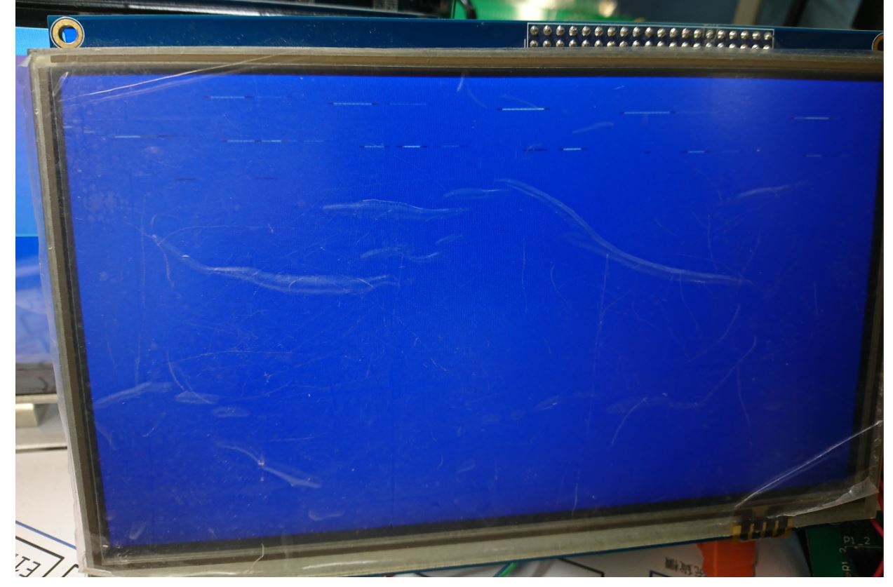

Emwin  顯示 畫面不正確
有開啟 CRC 致能    __CRC_CLK_ENABLE();         SDRAM  有正常使用 Emwin 使用 8M
使用 RTX 系統
LCDConf_Lin_Template.c (76.82 KB, 下载次数: 2)
GUIConf.c (4.51 KB, 下载次数: 2)
GUI_X_RTX.c (6.51 KB, 下载次数: 2)
只使用          WM_SetDesktopColor(GUI_BLUE);畫面有不規則白點,且呈現都在上半部
加入視窗畫面並以100ms更新,畫面變這樣且閃爍
RTX 的Emwin 應該只有 GUI_X_RTX.c 不同
還有要設定 #define GUI_OS                    1    // Compile with multitasking support
其他應該與裸機沒有差別吧?   求解惑,謝謝

先测试背景窗口能否正确显示。

我刚接触的时候,自己移植emWin,花屏问题最后发现时优化级别导致。FYI
第二張圖是修改  V6-551_STemWin实验_窗口管理器之定时器使用(裸机)  的 MainTask.c  來呈現的   MainTask.h (1.74 KB, 下载次数: 0)
MainTask.c (4.27 KB, 下载次数: 0)
LCDConf_Lin_Template.c 與  GUIConf.c  測試裸機時都正常,所以應該沒有問題
GUI_X_RTX.c  是用V6-426_RTX实验_RTX+emWin5.30+FlashFS综合 的,應該沒有問題
而優化級別為 Level 0  或 #define emWin_Optimize   1  , 也是一樣花屏
測試將
  /* background value */
  hltdc.Init.Backcolor.Blue = 0xff;    // 設定 0xff
  hltdc.Init.Backcolor.Green = 0;
  hltdc.Init.Backcolor.Red = 0;
將  hltdc.Init.Backcolor.Blue = 0xff;    // 設定 0xff
中斷點設置         GUI_Init(); 下一行 是正常的藍色
但之後上半部就有白點了
==========分隔線==================
另外測試
當使用官方的 LCDConf_Lin_Template.c 與  GUIConf.c
套用到程式,也一樣花屏
官方的 LCDConf_Lin_Template.c 與  GUIConf.c   應該一定是對的,只是沒優化
我在想是不是RTX的問題,畢竟裸機時 LCDConf_Lin_Template.c 與  GUIConf.c 是可以用的
而 LCDConf_Lin_Template.c 與  GUIConf.c  ,在裸機與RTX系統中應該是共用的
真的百思不得其解...

单纯的背景色也无法正常显示吗?

謝謝!  解決了
原來是自己的Bug , 以後會更謹慎的
