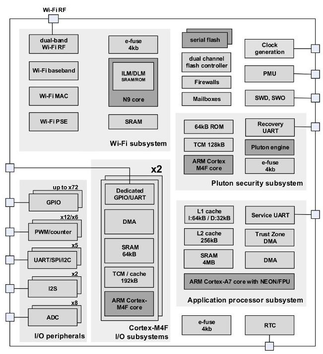

3、MT3620AN是由一个A7核加两个M4F内核组成,其中A7核内置4MB的SRAM,用于运行Azure Sphere OS(基于Linux开发的),微软对其做了高度优化。另外还有1MB的RAM供M4核使用。
4、MT3620AN内置WIFI双频2.4G和5G,芯片售价低于$8.65,这个价格包含了MCU芯片,芯片许可证,Azure Sphere OS和Azure Sphere Security Service,并且对此芯片的支持和更新会持续到2031年7月。

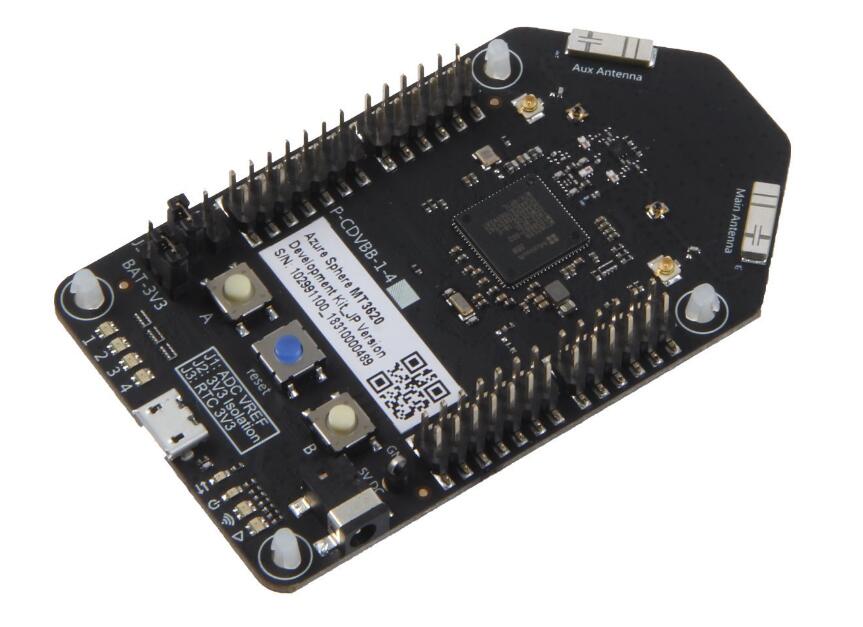

通过微软的VS提供芯片开发调试
下面是一个照片,芯片仅有指尖大小
芯片框图:
