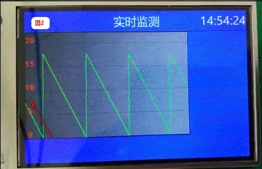

硬汉哥,你好。
最近我做个一个GRAPH控件从左往右绘制的例子,有点疑问,请教一下,望指点。
参考了这个帖子:
http://www.armbbs.cn/forum.php?mod=viewthread&tid=22517
问题描述:
我需要绘制曲线的变量是从0递增到18,到18后再变为0,然后再递增,依次循环。
然后在刚开始的时候(如图1),这时屏幕还没有数据,数据从左侧边缘出来,按箭头方向递增。
当屏幕数据满屏的时候(如图2),这时候屏幕突然跳转了一下,然后数据仍是从左侧边缘出来,但是递增的方向变了。
我的问题是:
我理想中的状态就是图2的状态。图1的状态不符合预期。
我想要的效果是:在屏幕没有数据时,数据从左侧出来,但是是以图2中的递增方向出来,而不是图1的方向。
附件里是目前显示效果的视频文件。
请教硬汉哥,如果想要实现这种效果需要这么做?

发表于 2018-11-28 02:15:32 | 显示全部楼层
25
46
46
 楼主| 发表于 2018-11-28 09:56:05 | 显示全部楼层
硬汉哥,你好。
按你的方法做,可以正常显示的。不过效果是从右到左的。如视频“001.wmv”.
我想要的理想效果是从左往右的。
然后就可以正常显示了,如视频“002.wmv”.。不过刚开始底部有一条0的绿线,看着不是很舒服。不知道如何再优化一下。
002.wmv
402.85 KB, 下载次数: 16
001.wmv
257.11 KB, 下载次数: 12
115778
发表于 2018-11-29 03:14:35 | 显示全部楼层
采用这个帖子里面的整体添加方式吧
http://www.armbbs.cn/forum.php?mod=viewthread&tid=24997
