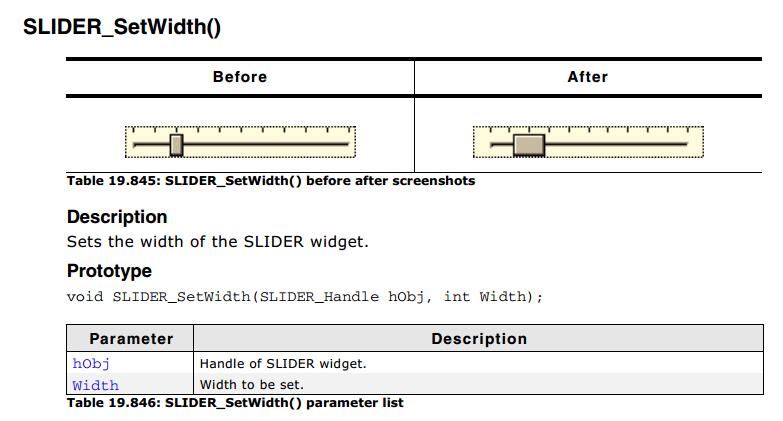

硬汉,最近改滑块控件 皮肤,想把滑块绘成圆,但尽寸受到默认滑块尺寸的限制(太窄了),再贴里看到个办法是自己写回调重绘,觉得太麻烦了,有其他办法改变滑块的宽没有

这个可以吗

无比尴尬!在目录看了半天,看到这个习惯性认为是设置控件宽度的!谢谢大神的神速回复
