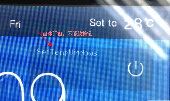

前言:
实现弹窗,方法至少有两种,是我个人学习安富莱emwin 2000页教程后总结,
1.窗体形式:WM_CreateWindow(50,
                        50,
                        100,
                        100,
                        WM_CF_SHOW | WM_CF_HASTRANS,
                        _cbDialogLogWindows,
                        0);
2.对话框形式: GUI_CreateDialogBox(_aDialogCreateSetMode,
                                                        GUI_COUNTOF(_aDialogCreateSetMode),
                                                        _cbDialogSetModeWindows,
                                                        WM_HBKWIN,
                                                        0,
                                                        0);
如何实现透明:
1..窗体形式在WM_PAINT:中加入
                        //开启透明
                        GUI_SetUserAlpha(&AlphaState, 0xC0);
                        GUI_SetColor(GUI_TITLE_BK);
                        WM_GetClientRect(&pRect);
                        GUI_FillRoundedRect(pRect.x0, pRect.y0, pRect.x1, pRect.y1, 4);
                        //回复透明设置
                        GUI_RestoreUserAlpha(&AlphaState);
2.对话框形式:同上方法,不行,因为对话框本身有一个底,不知道怎么办了,
弹窗上的触摸按钮
1.窗体形式:不会再窗体上面放置按钮
//这样做不显示,只有一个透明弹窗
hItem = WM_GetDialogItem(pMsg->hWin, 100);
BUTTON_SetBitmap(hItem,BUTTON_BI_UNPRESSED,&bmmode_zhileng);
BUTTON_SetBitmap(hItem,BUTTON_BI_PRESSED,&bmmode_zhileng);
BUTTON_SetText(hItem, "LED2");
2..对话框形式:
//可以用这种方式添加按钮,但是没法透明
static const GUI_WIDGET_CREATE_INFO _aDialogCreateSetMode[] =
        { WINDOW_CreateIndirect,  "",   0,                                           70,          80, 150,        100,        0},/
        { BUTTON_CreateIndirect, "", GUI_ID_BUTTON0, GUI_MODE_ZHILENG_INDEX_X, GUI_MODE_ZHILENG_INDEX_Y, 40, 40, 0, 0x0, 0 },
        { BUTTON_CreateIndirect, "", GUI_ID_BUTTON1, GUI_MODE_ZHIRE_INDEX_X, GUI_MODE_ZHIRE_INDEX_Y, 40, 40, 0, 0x0, 0 },
        { BUTTON_CreateIndirect, "", GUI_ID_BUTTON2, GUI_MODE_TONGFENG_INDEX_X, GUI_MODE_TONGFENG_INDEX_Y, 40, 40, 0, 0x0, 0 },
        { BUTTON_CreateIndirect, "", GUI_ID_BUTTON3, GUI_MODE_CHUSHI_INDEX_X, GUI_MODE_CHUSHI_INDEX_Y, 40, 40, 0, 0x0, 0 },
        { BUTTON_CreateIndirect, "", GUI_ID_BUTTON4, GUI_MODE_SHUIMIAN_INDEX_X, GUI_MODE_SHUIMIAN_INDEX_Y, 40, 40, 0, 0x0, 0 },
问题:
1.窗体形式可以透明,但是不会在窗体上添加按钮
2.对话框上面会添加按钮,但是不会透明
如果想要实现透明弹窗,请问如何抉择和操作
感谢硬汉哥百忙之中给予无私的回复

发表于 2018-11-30 14:01:49 | 显示全部楼层
敢问一句是要全透明的弹窗还是模糊透明弹窗呢?
第一种可以放按钮,用BUTTON_CreateEx()
第二种也可以透明,WM_SetHasTrans(),然后要+WM_SetCallback() 这个回调也是跟对话框的那条一样,或者对话框的回调用NULL,然后把回调填在这WM_SetCallback(回调函数)
第三种全透明的,就是看不见的,可以用WM_CreateWindowAsChild()  用wm_cf_hastrans

 楼主| 发表于 2018-11-30 14:14:37 | 显示全部楼层

 楼主| 发表于 2018-11-30 17:53:43 | 显示全部楼层
第二种也可以 ...
正解,搞定,谢谢老哥
