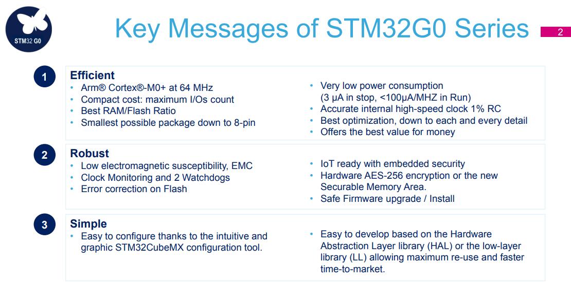

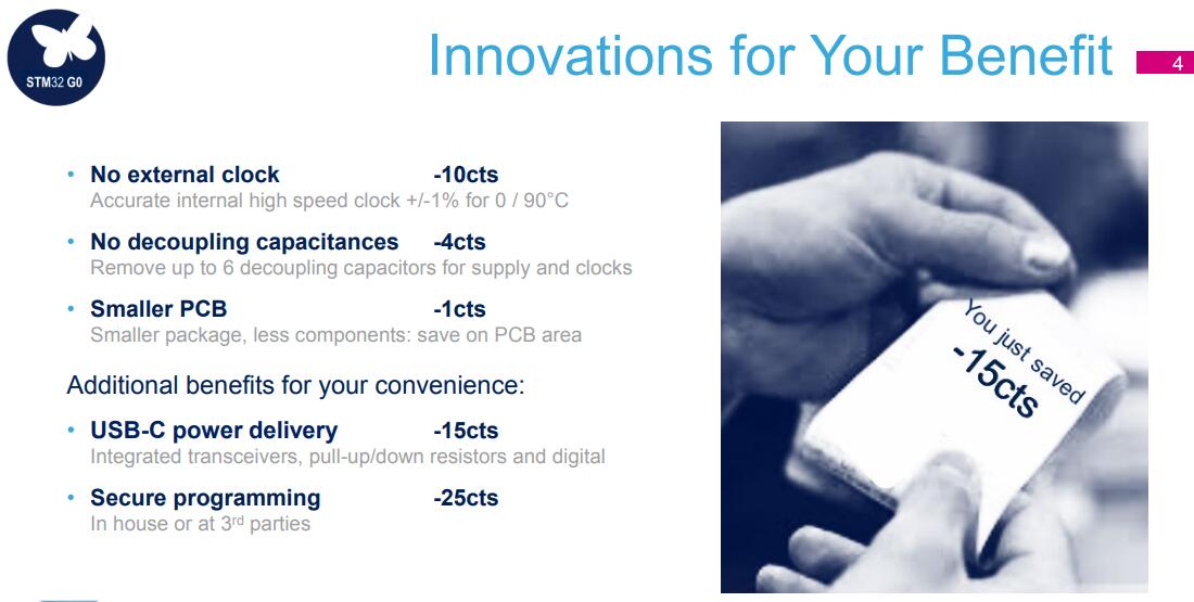

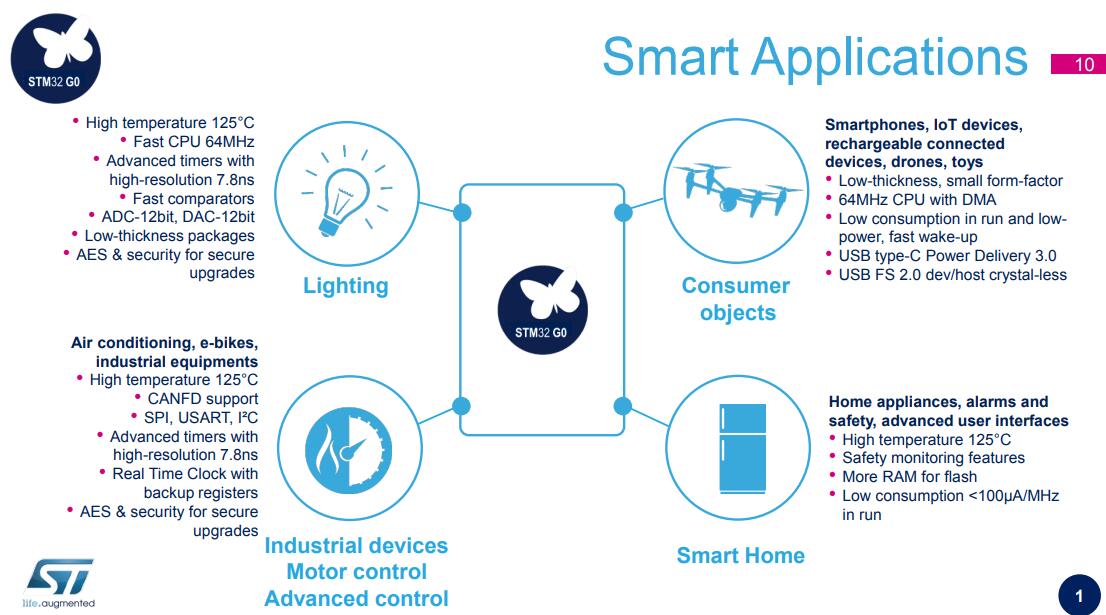

说明:
1、STM32G0是M0+内核芯片,90nm工艺,之前一直以为是M23内核。
2、STM32G0系列可提供8引脚芯片。
3、仅需一路VCC和GND,大大简化PCB设计。
4、集成两路USB Type-C PD,支持USB Type-C V1.2 和 USB Power Delivery V3.0
5、提供1%精度的内部高速时钟HSI,大部分应用可以直接使用内部HSI。
6、提供2.5Msps,12位分辨率的ADC,硬件过采样可以做到16位分辨率
7、批量价格从0.69$起,以48脚的STM32G070CBT6为例,价格0.7542$。

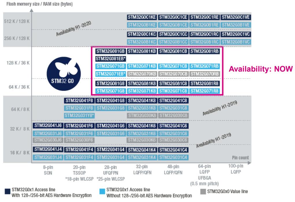

当前提供的型号:
关键信息:
简化PCB设计,仅需1路VCC和GND
降低硬件设计成本

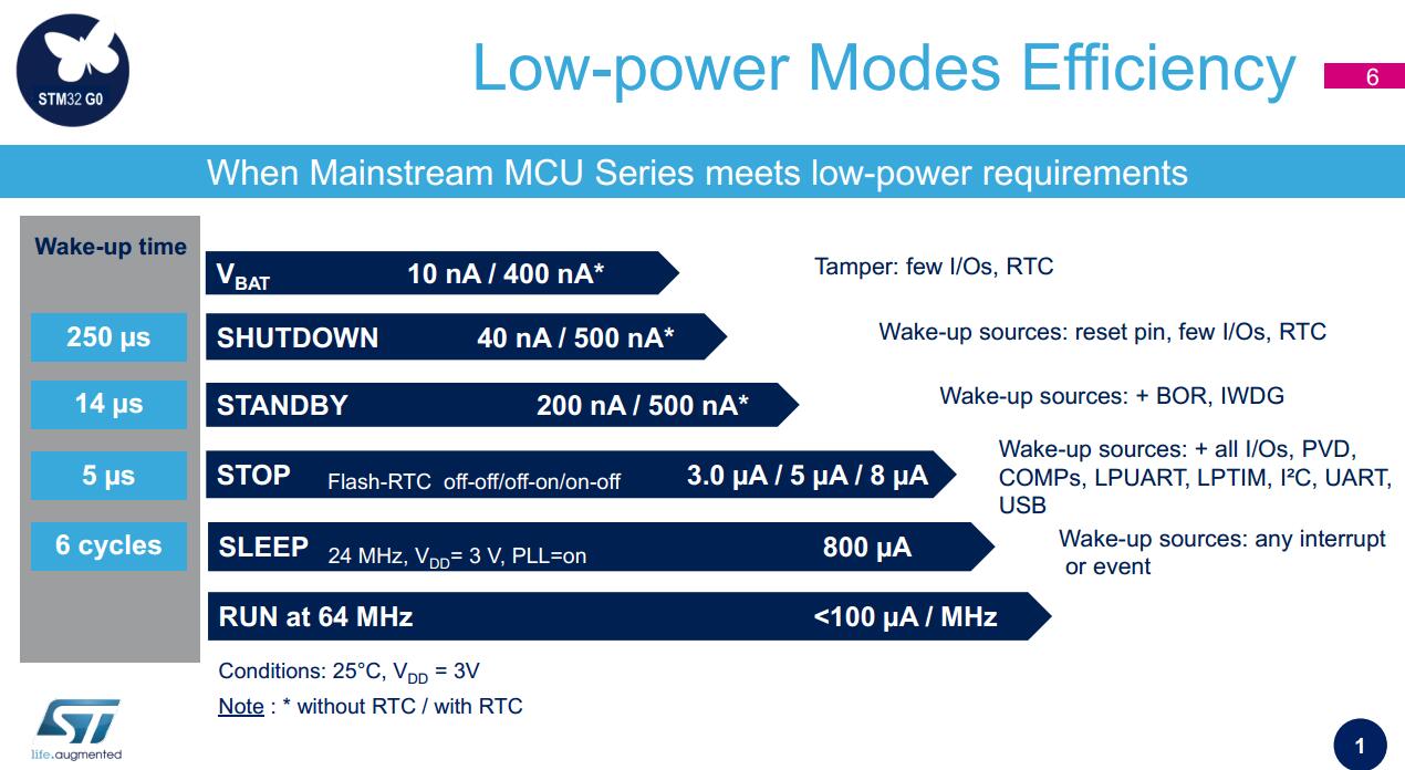

低功耗特性:
外设一览:
应用方向:

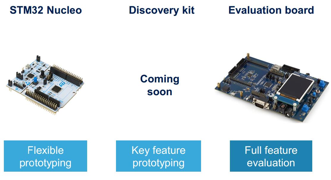

配套的综合板以及Nucleo板子,探索板子后面也将发布

你应该忘了stm32l0系列,G0系列的低功耗这么优秀,L0系列不是更尴尬吗
