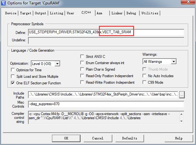

几个关键地方的设置:
1、选择CpuRAM
2、程序和RAM各占64KB
3、中断向量表设置到RAM
4、添加脚本:
5、这里取消对勾

发表于 2018-12-12 08:00:57 | 显示全部楼层
就是不需要下载到flash内部了,这样调试方便快一些

 楼主| 发表于 2018-12-12 11:35:03 | 显示全部楼层
对,可以直接调试,适合一些简单工程的调试。
