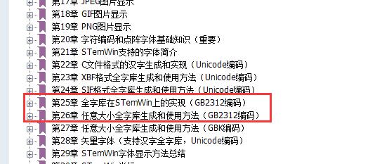

可以这样搞,先把我提供的那个移植并显示下,在这里有详细说明。在成功的基础上移植你的字库,这样就方便了。
看25和26章

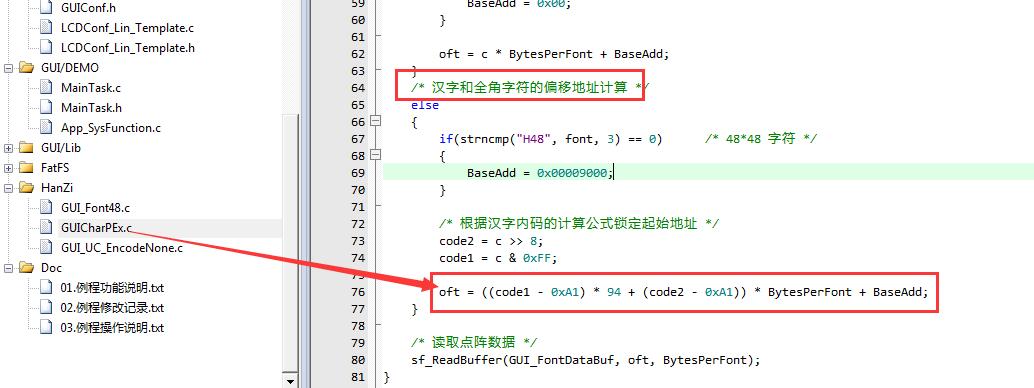

1处有问题,安富莱的示例代码用的是GUI_SetFont(),修改之后汉字是出来了,但是显示出来的不是想要的字,应该是读点阵数据的偏移地址算错了,另外用函数GUI_DispStringAt();连续显示2个以上汉字的时候,发现3个汉字显示的重叠了,应该是显示完一个汉字以后,更新GUI_pContext->DispPosX坐标出现了问题,就这两个问题我再继续检查下源码,另外读汉字点阵数据的时候,计算偏移地址是否跟GUI_Font16.c里如下两个函数有关
GUI_CONST_STORAGE GUI_FONT_PROP GUI_FontHZ16_PropHZ =
    0xA1A1,
    0xFEFE,
    &GUI_FontHZ16_CharInfo[1],
    (void *)0,
GUI_CONST_STORAGE GUI_FONT_PROP GUI_FontHZ16_PropASC =
    0x0000,
    0x007F,
    &GUI_FontHZ16_CharInfo[0],
    (void GUI_CONST_STORAGE *)&GUI_FontHZ16_PropHZ,
全角A1A1 FEFE,半角0000 007F,因为我自己做的字库,点阵的排列顺序是95个半角字符+846个全角字符+6768个汉字,因此全角字符和汉字的寻址顺序和安富莱的字库文件寻址顺序肯定是不同的,那么这两个地方是否需要修改呢?

你的字符地址跟你的公式匹配就行
