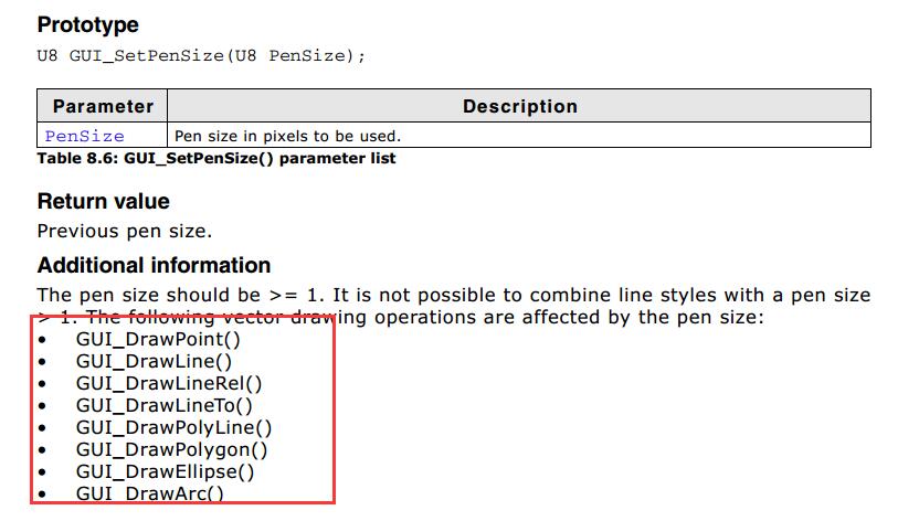

eric2013 您好:
請問我用第47章中的範例WM_SetHasTrans(hItem)+WM_SetCallback(hItem,_cbButton)。
在_cbButton的WM_PAINT設置畫筆大小畫直線,但怎麼設定都無法改變線的粗細,請問是哪裡弄錯了嗎。

仅这些函数支持PenSize设置

 楼主| 发表于 2018-12-19 14:47:42 | 显示全部楼层
非常感謝,明白了。
