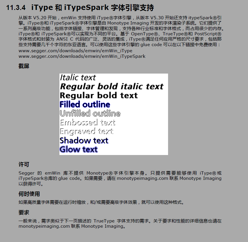

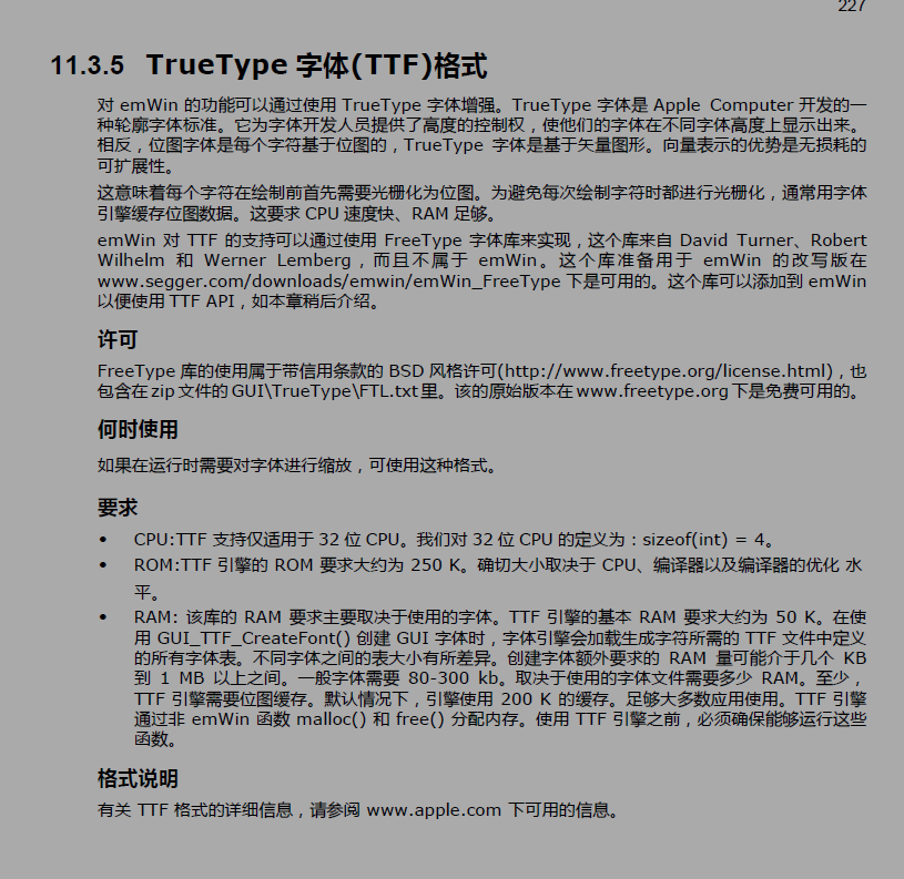

emWin的手册里有说到这三个字体引擎,但是我只知道TrueType是用来支持矢量字体的,加入了这个库,可以直接使用windows系统font文件夹下的ttf字体,很方便,但是iType和iTypeSpark是什么鬼,下载下来都只有两个文件,不知道干什么用的,这三个引擎有什么关系?

Monotype Imaging开发的一种字体引擎。

 楼主| 发表于 2018-12-17 11:25:10 | 显示全部楼层
支持ttf矢量字体吗?感觉这两个库文件少。

 楼主| 发表于 2018-12-17 12:49:27 | 显示全部楼层
网址都是这个手册里给出的,现在搞不懂这三个引擎有啥区别。

发表于 2018-12-17 15:52:15 | 显示全部楼层
iType应该仅仅是字体修饰引擎
TTF是矢量引擎。
