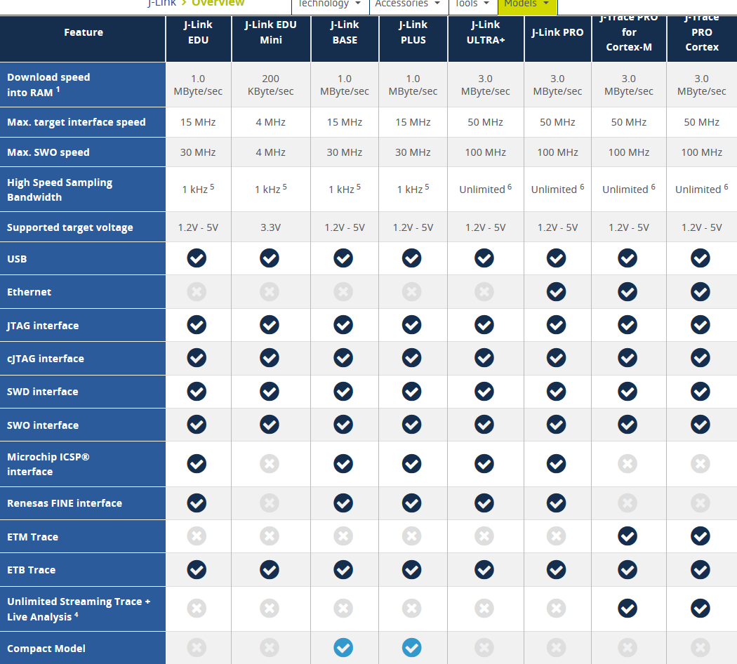

发表于 2018-12-19 10:53:05 | 显示全部楼层
byccc 发表于 2018-12-19 09:12
J-Trace才支持ETM(ETB)。
官网的截图,J-Link是支持ETB的,ETM才是J-Trace才支持

发表于 2018-12-19 11:01:42 | 显示全部楼层
ETB是跟踪信息捕获过程中存储一个小的,环形的片上存储器区域。它包含通常在从ETM捕获后通过跟踪引脚导出的数据。捕获完成后,可通过常规调试接口设备读取缓冲区。不需要额外的特殊跟踪端口,因此可以通过普通的J-Link读取ETB。通过J-Link的跟踪功能受到ETB大小的限制。捕获运行时,每次达到缓冲区大小时,缓冲区中的跟踪信息都将被覆盖。缓冲区大小有限的结果是跟踪的数据不能超过缓冲区可以容纳的数据。由于此限制,ETB不能完全替代通过J-Trace直接访问ETM。

发表于 2018-12-19 11:15:05 | 显示全部楼层
byccc 发表于 2018-12-19 11:01
ETB是跟踪信息捕获过程中存储一个小的,环形的片上存储器区域。它包含通常在从ETM捕获后通过跟踪引脚导出 ...
这我知道,我只是想知道正版的J-Link v10是否有ETB功能,因为盗版我测试过是没有的。

发表于 2018-12-19 11:36:06 | 显示全部楼层
kingdjh 发表于 2018-12-19 11:16
能帮忙测试一下吗?就用jlink commander连上设备后,输个etb就能知道是否支持ETB了。
EDU的不支持
base版的可以

发表于 2018-12-19 11:48:53 | 显示全部楼层
icprg 发表于 2018-12-19 11:36
EDU的不支持
base版的可以
这么可惜啊,我看官网的图还以为EDU也支持,看来是没希望了。
谢谢帮忙测试。

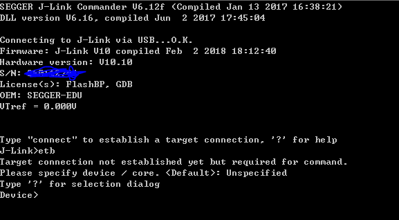

发表于 2018-12-19 14:36:19 | 显示全部楼层
谢谢帮忙测试。
刚又测试了一下新版本的JLINK软件  提示的是这个
之前说不支持用的是很老的版本。
不知道你说的这个正常应该是提示什么
需要的话  可以找我那个卖家的买一个试试

发表于 2018-12-19 17:07:57 | 显示全部楼层
之前说不支持用的是很老的版本。
要先接上板子,用connect连接,连上后再输入etb
