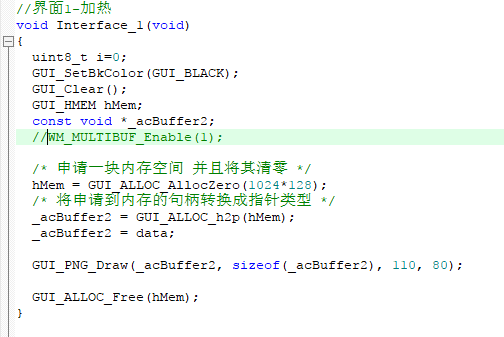

本人使用的是F429的开发板,800*480的显示屏,显示一张PNG图片。测试的刷新刷新速度是:50613000pixels/s ,但是显示速度有点慢,我想请教一下如何可以提高显示速度。希望大神指导一下。谢谢!
显示程序
显示程序

将图片绘制到存储设备里面,方可大大加速。

void Interface_2(void)
        GUI_HMEM hMemPNG;
        hMemPNG = GUI_MEMDEV_CreateFixed(0, 0, 800, 480, GUI_MEMDEV_HASTRANS, GUI_MEMDEV_APILIST_32, GUI_COLOR_CONV_8888);
        GUI_MEMDEV_Select(hMemPNG);
        GUI_SetBkColor(GUI_BLACK);
  GUI_Clear();
         GUI_PNG_Draw(data, sizeof(data), 0, 0);
   GUI_MEMDEV_Select(0);
   GUI_MEMDEV_WriteAt(hMemPNG, 0, 0);
修改后的显示程序,
运行后,运行到GUI_PNG_Draw()这条函数后就卡死了。卡到哪里不显示。请教一下我是哪里出了问题了吗?

如果是我们V6板子,直接使用我们的程序模板即可,任意下载一个emWin例子
如果不是我们的板子,看你的GUIConf.c定义的emWin动态内存大小,足够大,分配个几MB空间。
这条函数分配的尺寸大了,所以没显示出来。
        GUI_HMEM hMemPNG;
        hMemPNG = GUI_MEMDEV_CreateFixed(0, 0, 595, 333, GUI_MEMDEV_HASTRANS, GUI_MEMDEV_APILIST_32, GUI_COLOR_CONV_8888);
  GUI_Clear();
   GUI_MEMDEV_WriteAt(hMemPNG, 110, 80);
修改后,可以显示。速度提升了一点。但是还是有点慢。这个之外还有提速的方法吗?

变量GUI_HMEM hMemPNG;设置为全局变量。
绘制到存储设备后,以后不管那个函数使用,仅需调用即可:
无需重复的创建。
