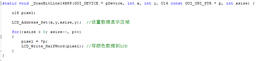

在移植emwin时需要移植这个函数,static void _DrawBitLine16BPP(GUI_DEVICE * pDevice, int x, int y, U16 const GUI_UNI_PTR * p, int xsize)。
对这几个参数不了解,另外,我这里有显示图片的函数:void LCD_Show_Image(u16 x, u16 y, u16 width, u16 height, const u8 *p)。
请问,怎么修改一下把LCD_Show_Image添加到_DrawBitLine16BPP中?

16bpp的意思绘制一个支持颜色配置的水平线

优化了16bpp函数,速度比之前快了一倍,总体来说还是很慢,现在我试试DMA的方式。
