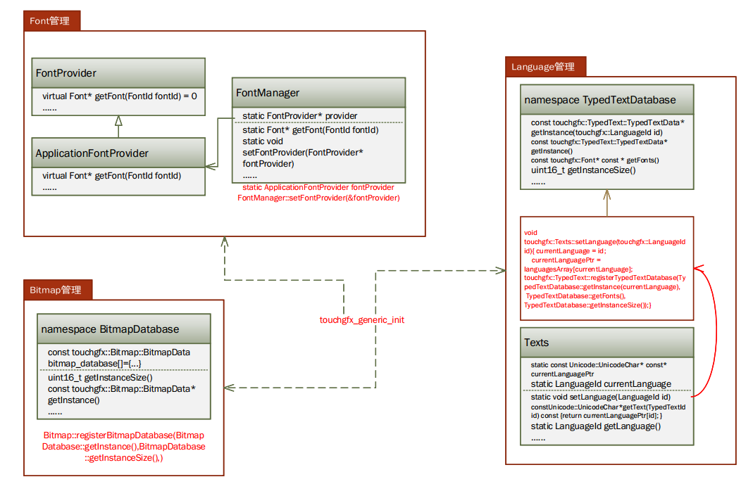

对touchgfx比较感兴趣,但只通过图形化编程的方式会对程序的组织方式和结构比较困惑,于是根据demo简单分析了下,共同学习。暂时没什么文字说明,可配合着之前的帖子http://www.armbbs.cn/forum.php?m ... id=19096&extra=对照着看。

这个图是怎么弄出来的?

visio

楼主,请教下你这个用什么软件画的,真漂亮,Visio吗?

嗯,Visio 2016

好专注分析... 这样图示分解理解各个模块
