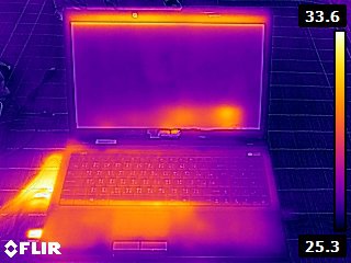

前輩好:
我想要做的是
第一張 JPG檔的圖片,要當底層顯示
第二張 圖片,顯示在第一張的上層
進而顯示圖片重疊效果
有點偏移也沒關係
是否可給點建議?
感謝

 楼主| 发表于 2019-3-22 12:52:38 | 显示全部楼层
版主你好:
類似這種功能
目前我有熱影像顯示的功能了,但我想要有拍攝東西的"線條"
這種類似將 背景圖片與熱影像圖片重疊的功能
Emwin 有辦法顯示嗎?
謝謝

发表于 2019-3-22 15:10:01 | 显示全部楼层
fcdxsdxsza 发表于 2019-3-22 12:52
版主你好:
類似這種功能
热成像采集出来的原始效果是什么样的。
emWin什么效果都可以显示,只要是个图像。
140
187
187

 楼主| 发表于 2019-3-22 17:21:04 | 显示全部楼层
抱歉,我转简体字
版主:
我发现使用Alpha时怪怪的,我怀疑是驱动没移植好
示例
下面的小示例显示了它的工作原理:
GUI_EnableAlpha(1);
GUI_SetBkColor(GUI_WHITE);
GUI_Clear();
GUI_SetColor(GUI_BLACK);
GUI_DispStringHCenterAt(“Alphablending”,45,41);
GUI_SetColor((0x40uL << 24)| GUI_RED);
GUI_FillRect(0,0,49,49);
GUI_SetColor((0x80uL << 24)| GUI_GREEN);
GUI_FillRect(20,20,69,69);
GUI_SetColor((0xC0uL << 24)| GUI_BLUE);
GUI_FillRect(40,40,89,89);
参考安富莱修改的
我有嘗試這網址的程式 移植問題  , 第一個跟第三個都沒問題,只有第二個使用到 Alpha 會變成上面那張圖
还是请您帮我检查Alpha相关程式好吗?
LCDConf_Lin_Template.c (75.78 KB, 下载次数: 4)
謝謝

发表于 2019-3-22 18:42:21 | 显示全部楼层
fcdxsdxsza 发表于 2019-3-22 17:21
抱歉,我转简体字
版主:
你的驱动的确是没有移植好。

 楼主| 发表于 2019-3-22 19:31:05 | 显示全部楼层
版主  謝謝
我已解決,每次都上來提問
