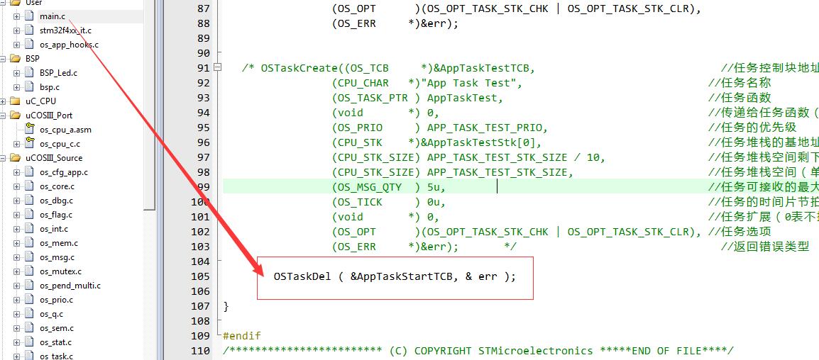

你好~! 我用官网下载的UCOSIII 的原文件建了一个新的OS 系统,跑起来后就进入了系统错误,麻烦你帮我看看,怎么也跑不起来,切换不进我的任务

你创建了一个启动任务,为什么要删除掉? 略不专业,你的AppTaskStartStk栈空间和AppTaskStartTCB变量空间都浪费了。
115778
发表于 2019-4-1 18:06:28 | 显示全部楼层
startup_stm32f429_439xx.s文件修改下即可。
另外,你的程序不是基于我们V6板子的,因为我们的LED是FMC扩展出来的。
内容如下:
