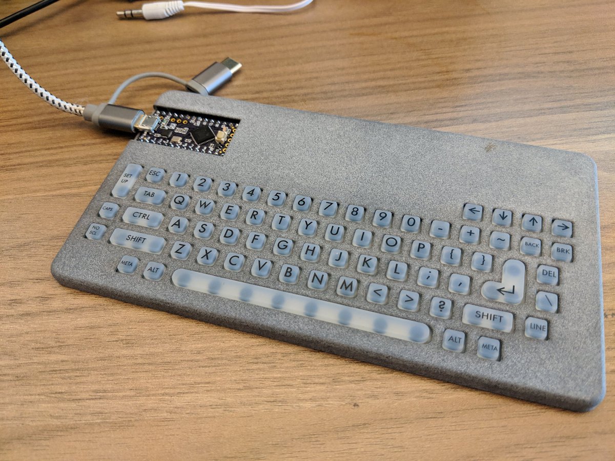

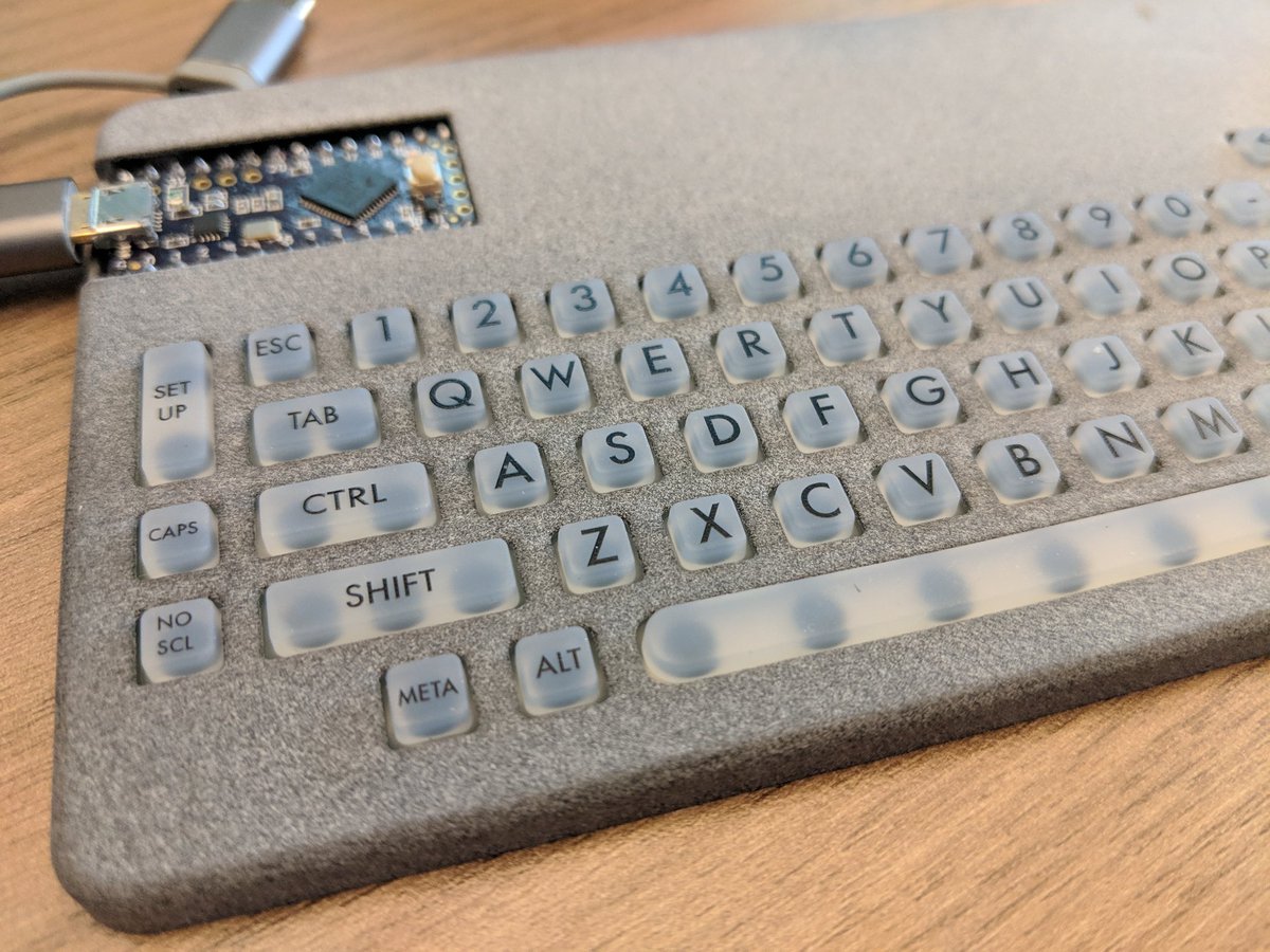

发表于 2019-4-3 02:40:56 | 显示全部楼层 |阅读模式

发表于 2019-4-3 11:23:18 | 显示全部楼层
这是轻触按键吗?
115778
 楼主| 发表于 2019-4-3 11:48:40 | 显示全部楼层
longjunyi 发表于 2019-4-3 11:23
这是轻触按键吗?
看着不像,好像就是普通的按键。

发表于 2019-4-4 08:57:42 | 显示全部楼层
字母F和J 有盲点吗?
Releasing your creativity

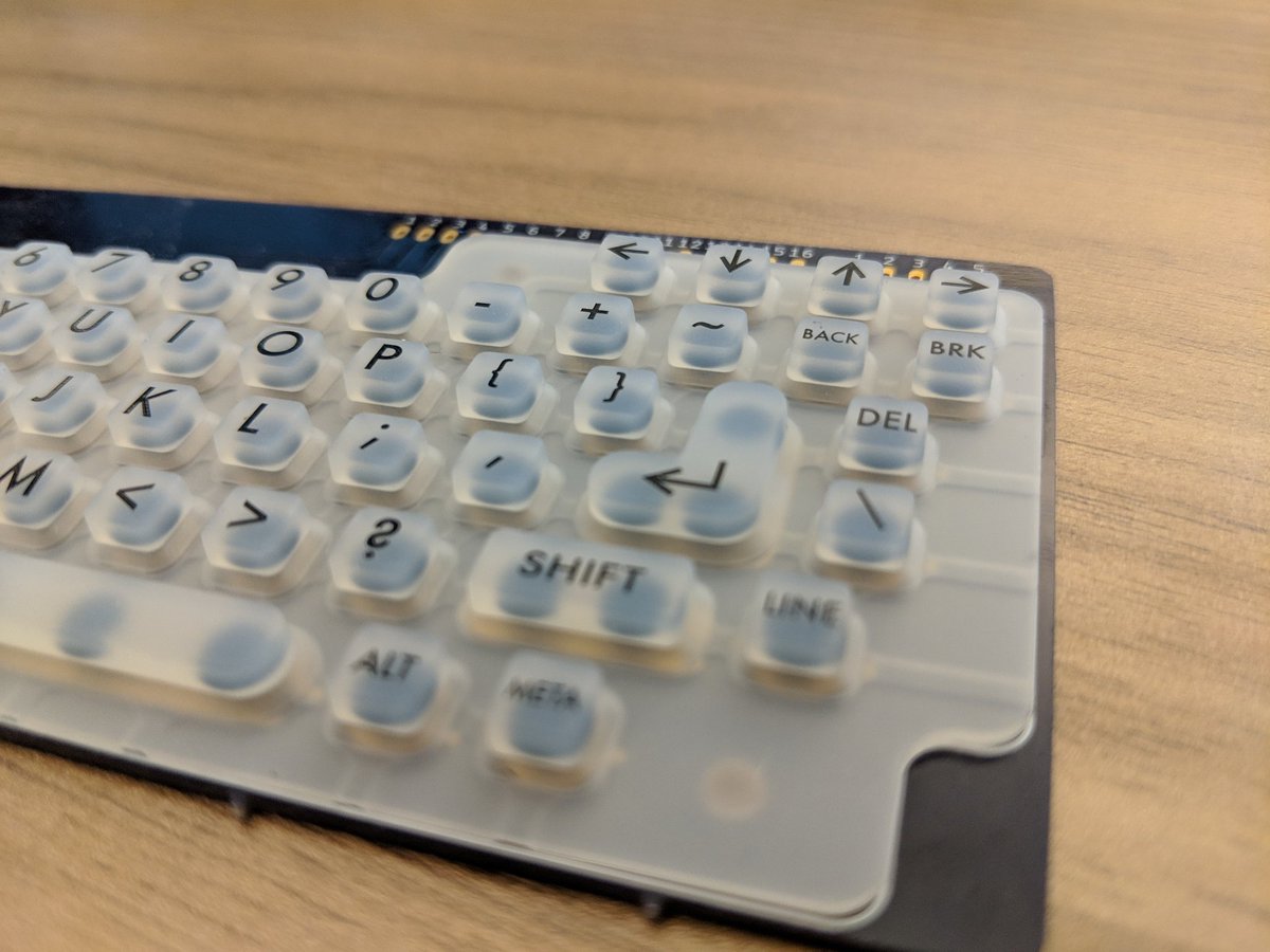

发表于 2019-4-18 00:25:56 | 显示全部楼层
就是pcb 走线成矩阵按键的两个点,硅胶下面有碳墨接触点,按下时候接触触发按键
