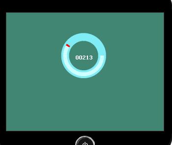

现在的智能设备上经常见到那种环形的滑块,很炫酷。最近做项目也想做个这样的滑块,不过emwin没提供这样的控件。参考了坛友的分享自己魔改了一个出来。精简了一些代码,内存占用低,性能比较好。
参考:
http://www.armbbs.cn/forum.php?mod=viewthread&tid=30614&extra=page%3D1%26filter%3Ddigest%26digest%3D1
http://www.armbbs.cn/forum.php?mod=viewthread&tid=91792&extra=page%3D1
在F103上实测,只有旋钮控件情况下只需35Kb动态内存,这是实际不影响手指操作体验的大小,再大就要更多内存。操作时略微卡顿(F103跟不上了。。),欢迎大佬们来优化。
缺点是滑块另外画的,比较难看。因为没使用32bpp内存设备,所以旋钮控件自带的滑块用不了,欢迎大佬来实现更好看的滑块。
模拟器:

在WM_PAINT消息里面放,比较耗资源,这个消息会经常进入,有没有尝试过在KNOB的回调函数里面实现。
        _DrawWheel(WM_GetDialogItem(pMsg->hWin,ID_KNOB_0));

 楼主| 发表于 2019-4-12 14:36:29 | 显示全部楼层
试了下好像不行。
我是在KNOB回调函数的WM_PAINT里调用绘制函数,这样可以吗?
