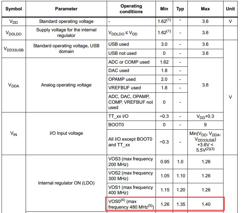

经过晚上的一些小测试,简单的总结下:
H7提升的80MHz,应该是之前H7预留的冗余速度,所以早期的Y版也可以正常使用,不过仅仅是内核可以提升速度(最高可以550MHz)。
外设还是老样子,仅可以稍微提升一丢丢(以32位SDRAM为例,从100MHz,可以提到120MHz,再高不行),基本上的总结就是这个样子了。
新的硬件版本提升速度后,功耗会加大,从而多了个VOS0模式来提升供电电压。
以例子:V7-023_外设32位带宽SDRAM性能测试(写每秒376MB,读每秒189MB) 为例,将其配置到480MHz
仅需修改下面两个地方(未设置VOS0)
效果(方式二还是按照400MHz算的,未做修改):

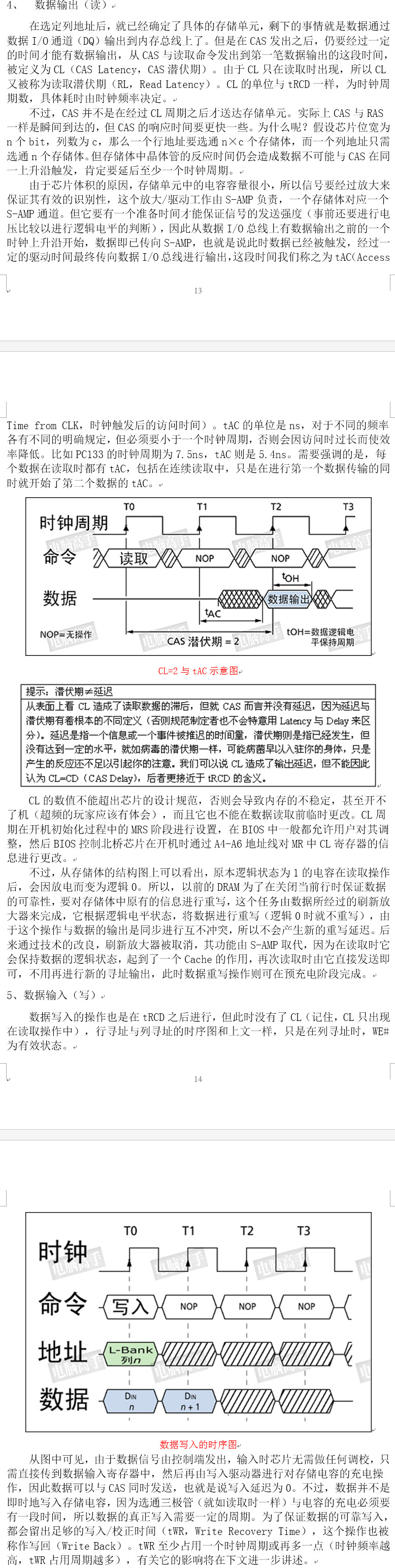

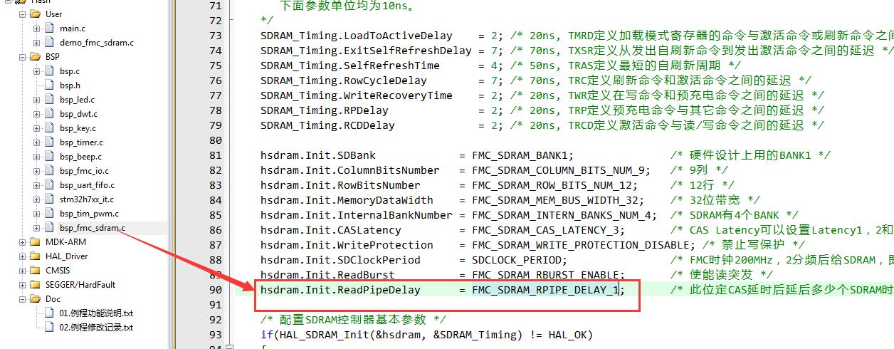

myxiaonia 发表于 2019-4-19 09:35
为什么读写性能差一倍
STM32控制SDRAM的确是这样的,估计CL参数对读速度影响较大。

飞行少年 发表于 2019-4-19 09:44
不知道Y版设置到480M后长时间运行稳定不
要加大内核供电电压才稳
读比写慢有点不可思议,有没有可能是cache造成的

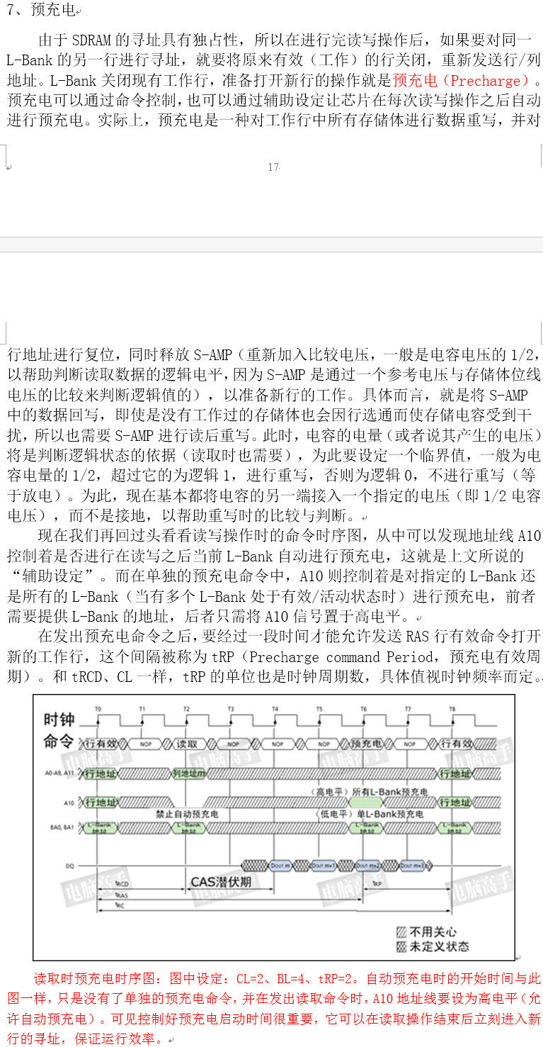

关闭Cache测试过,一样的
http://www.armbbs.cn/forum.php?mod=viewthread&tid=91481
F429也是这样的
http://www.armbbs.cn/forum.php?mod=viewthread&tid=16836
进一步分析的话,SDRAM的读操作是放电,放电后,根据情况要重新充电,这块应该也是耗时间的点(就是所谓的预充电)。而写操作是充电
这个文件的下面部分介绍的比较详细
