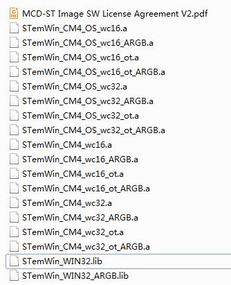

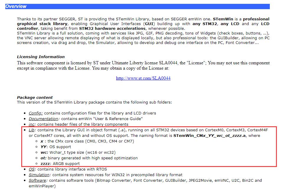

今天特地下载了F4的HAL库就为看下这个release文件。
新版的都变成下面这个样子了:
官方原话是:
Remove the dependency on compiler,         无需依赖编译器了,支持GCC,IAR和MDK
Add the dependency to Wchar_t type size     IAR有这个问题,为IAR而解决。
发表于 2019-4-29 21:24:40 | 显示全部楼层
WC32是啥意思?
25
300
380
380
发表于 2019-4-29 22:16:32 | 显示全部楼层
同问,实际使用,应该选哪个wc16还是32?
115778
 楼主| 发表于 2019-4-30 03:18:15 | 显示全部楼层
都可以,就是你自己使用wchar_t这种方式定义变量的话,注意是32bit还是16bit
30
30

发表于 2019-6-25 19:42:17 | 显示全部楼层
根据经验,IAR v8默认用wc32,IAR v7及以前默认用wc16
