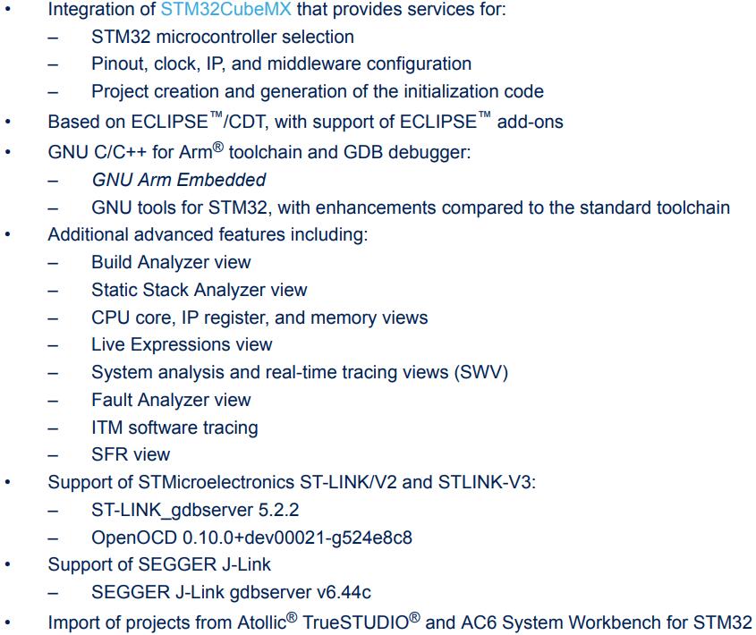

说明:
1、STM32CubeIDE就是之前ST收购的TrueStudio+STM32CubeMX二合一。
2、TrueStudio是GCC + Eclipse方案。
3、下载器支持JLINK和STLINK。

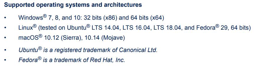

当前支持的系统和提供的下载:
基本规格特性:
实际测试发现,打开这个软件的时间略长,要占用1GB以上的内存空间。
作为IDE,这块有待后续版本优化,像Embedded Studio,几乎可以做到秒开,即使是性能差点的电脑上。

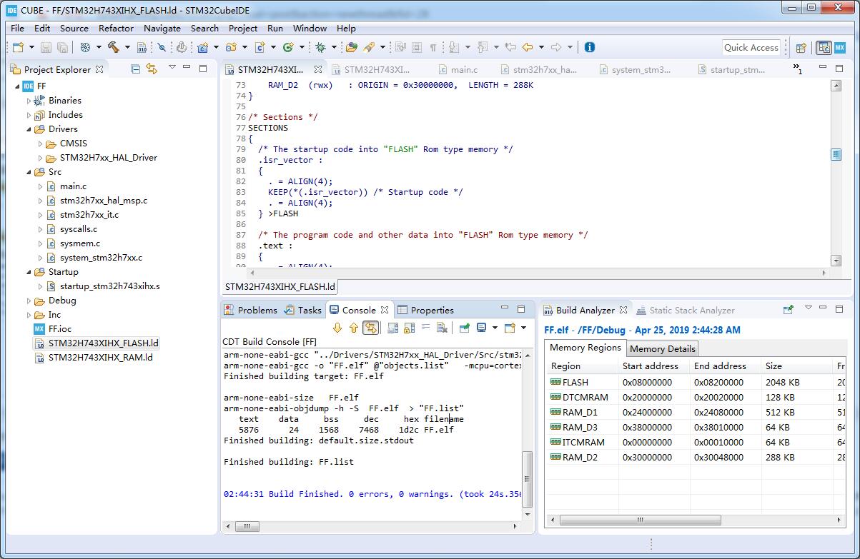

STM32CubeIDE效果:
115668

希望后续优化内存占用,1GB内存伤不起啊,还有是否解决printf重定向和malloc缺少内部关键api(例如_write,_sbrk)问题??

这几个_write,_sbrk默认自动添加,跟Embedded Studio差不多
