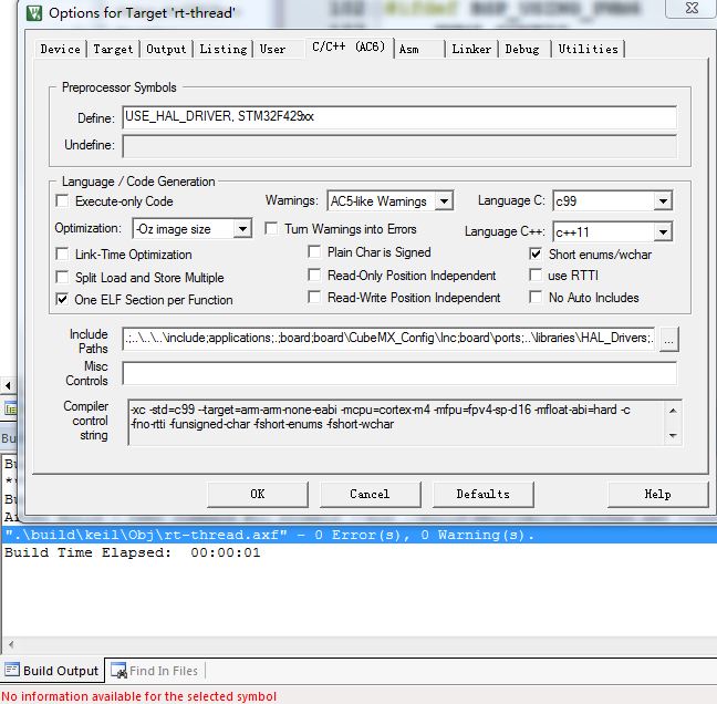

昨天还可以正常跳转,修改了几个文件后,就不行了,这是咋回事??谢谢
报错,红色字体部分
报错,红色字体部分
发表于 2019-4-26 21:44:56 | 显示全部楼层
保证工程路径无中文
