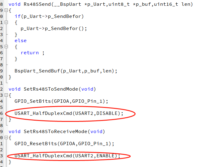

BSP采用的是开发板自带的,自己加了DMA收发的逻辑,原本UART4接到了一个SP3485芯片上,但是硬件上UART4的RX被RMII接口占用了,现在只有使用单线串口才能满足要求.
现在我是用STM32F103C8的USART2模拟做实验验证我的想法.经过如下图所示的修改后目前测试可以能够正常进行Modbus通信.
我的问题是:我这样频繁地切换半双工和全双工模式会不会有什么问题?里面的模拟开关会不会被我这样弄坏了?

 楼主| 发表于 2019-5-8 16:05:13 | 显示全部楼层
还不能这样简单地设置,别的外设使用RX那个IO口时会误触发UART的接收

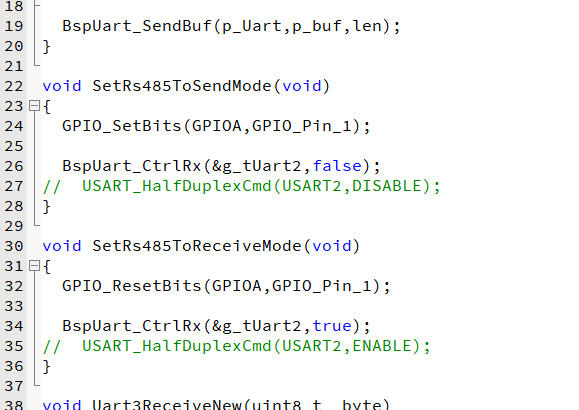

 楼主| 发表于 2019-5-8 16:20:30 | 显示全部楼层
还是正常点,开关接收器来解决吧,现在TX口单线串口,RX口用TIM2_CH4_PWM模拟外设操作,Modbus正常通信

发表于 2019-5-8 17:26:26 | 显示全部楼层
可以,这种方式也挺好。
