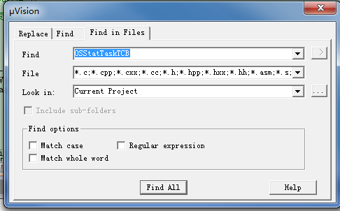

读UCOSIII源码时发现一个现象,就是跟内核有关的TCB只在os.h中有声明(如下),但找不到定义的地方,这是怎么回事儿?
OS_EXT            OS_TCB                    OSStatTaskTCB;
OS_EXT            OS_TCB                    OSIdleTaskTCB;
于是随便在一个地方定义了一下OS_TCB  OSStatTaskTCB;
编译后提示跟os_var.o这个文件重定义,但是在os_var.c文件中就这么几行代码(如下),也没有定义啊,难道UCOSIII把这个变量隐藏了不成?

 楼主| 发表于 2019-5-13 14:27:56 | 显示全部楼层
eric2013 发表于 2019-5-13 11:32
全工程检索就找到了。
这么检索没问题吧!可是确实没发现啊。
我一直怀疑是在哪儿藏着没搜索出来,不然编译器怎么不报错。

发表于 2019-5-13 15:18:05 | 显示全部楼层
云琴箫龙 发表于 2019-5-13 14:27
这么检索没问题吧!可是确实没发现啊。
实际上他们是用的
#ifdef   OS_GLOBALS
#define  OS_EXT
#else
#define  OS_EXT  extern
#endif
里面的 #define  OS_EXT ,也就是什么也没有定义

 楼主| 发表于 2019-5-13 15:40:40 | 显示全部楼层
eric2013 发表于 2019-5-13 15:18
实际上他们是用的
#ifdef   OS_GLOBALS
明白了,之前因为OS_EXT 右键go to definition时跳转到的是#define  OS_EXT  extern,因此就没有怀疑上面的宏的打开的。不过它在头文件中定义全局变量也够奇特的啊
