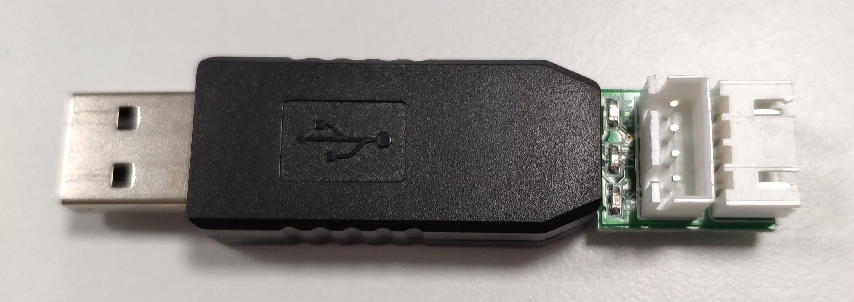

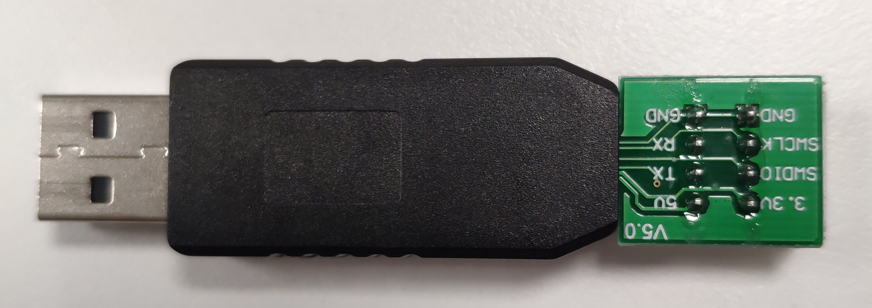

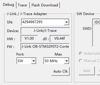

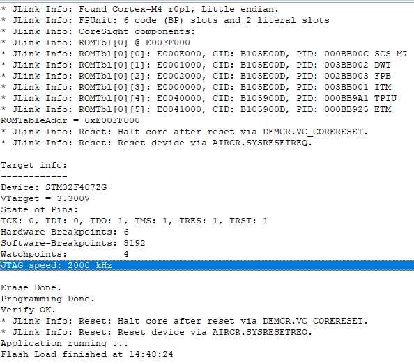

tb上整了个小巧的jlink ob,便于出差的。 看到店主说是最新款,固件也是最新的就买了。 结果下载速度只有2M,连stlink都不如啊。。。
谁知道怎么可以升级刷新的整一整?

整不了,ob固件里被限制在2M,edu被限制在4M

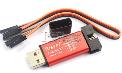

我把以前闲置的stlink V2,那种像u盘一样的,15元左右的。 使用segger官方的软件把它变成了jlink-ob,下载速度都有4M哦。。。

接口显示是4M,实际测试就不一定了。你可以用testrspeed, testwspeed这种指令测试看看。

实测过,用的秒表。。。同一个文件全部流程(擦除-写入-验证)下来,stm32F072的耗时21秒(tb的jlink-ob),stm32F101(stlink更改的)的耗时15秒。。。
