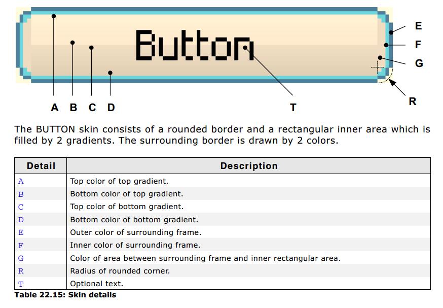

想要按钮的边框的线条粗一些能设置吗
发表于 2019-5-17 10:40:32 | 显示全部楼层
可以设置吧,在按钮外框画个矩形框,线条设置粗点,不就能实现了?

这个是聚焦边框,就这么宽。

 楼主| 发表于 2019-5-18 13:30:16 | 显示全部楼层
eric2013 发表于 2019-5-18 11:16
这个是聚焦边框,就这么宽。
皮肤设置也没有设置按钮外框线条的选项啊

发表于 2019-5-18 20:56:57 | 显示全部楼层
设置自定义回调函数, 自己绘制即可
