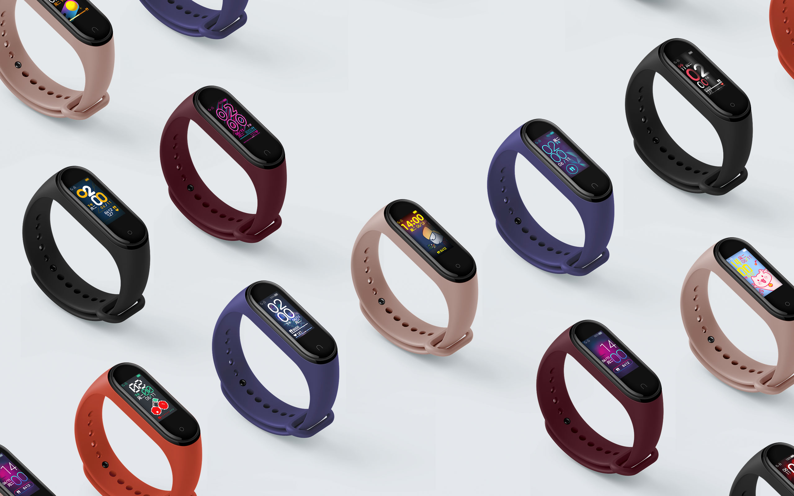

[emWin] 小米手环4这类带amoled彩屏控制的,怎么做到这么便宜的
1443
1512
1512
发表于 2019-6-14 15:45:12 | 显示全部楼层 |阅读模式
https://www.mi.com/shouhuan4/
这么便宜的产品,其它做类似产品的厂家要哭
